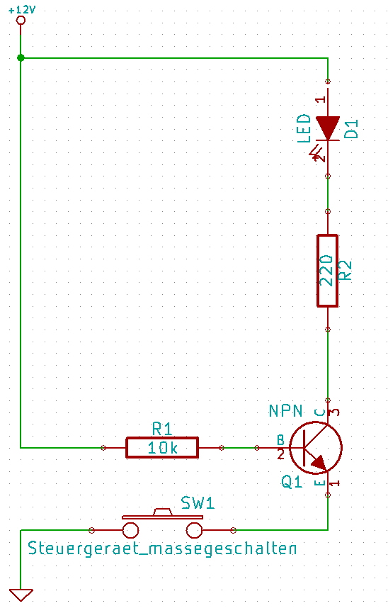

Ich möchte an dem Ausgang eines Steuergerätes ein paar Verbraucher
verbauen (die LED ist hier nur beispielhaft).
Der Ausgang ist massegesteuert (Kfz-typisch) und nun rätsele ich, wie
ich dem Transistor dort anschließen muss. Die einzige Idee, welche mir
spontan an den Kopf geschossen ist habe ich im Dateianhang abgelegt -
irgendwie sieht das unelegant aus.
Hat jemand eine bessere Idee?
Gruß Thomas

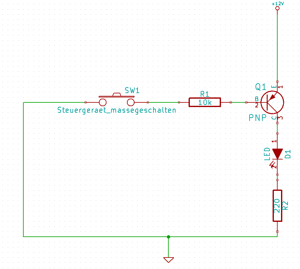

Du meinst, ein Pol des Verbrauchers ist mit Masse (Minus)
verbunden? Dann nimmt man am besten einen PNP-Transistor
im Plusanschluss, so wie im anderen Posting beschrieben.
Wenn Du hier einen NPN Transisor oder einen N-FET nehmen
willst, müsste Deine Steuerspannung oberhalb der 12V-
Betriebsspannung liegen. Es gibt aber auch sog. High-
Side-Fets, die sich diese Spannung innerhalb des Gehäuses
selbst erzeugen.
Gruss
Harald

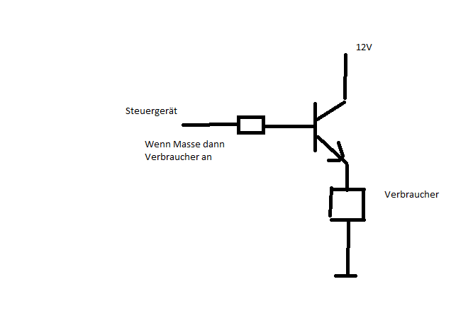

Gast #2660223
Vielen Dank für die schnellen Antworten.
Die erste Antwort war bereits der Volltreffer - peinlich, die Lösung lag
so nah.
@Chris: ich möchte nicht Klugscheißen, schließlich haben sie mir sehr
geholfen, der Transistor ist in deinem Anhang meines Erachtens noch
verkehrt herum.
