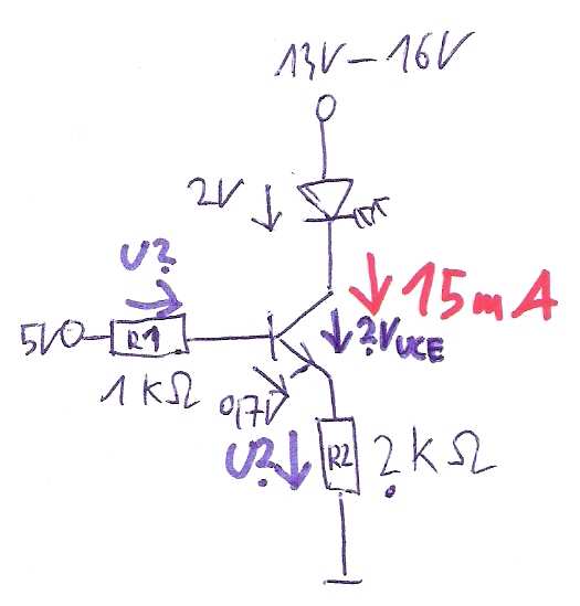

ich habe mehrere Fragen bezüglich einer Stromregelung über einen
Transistor:
1. Ich möchte das durch die LED nicht mehr als 15mA fließen wenn eine
Spannung zwischen 13V bis 16V anliegt. Dazu müsste ich nun R2
ausrechnen. Aber um R2 ausrechnen zu können muss ich wissen was über R2
für eine Spannung abfällt. Um das rauszubekommen müsste ich ja wissen
was über R1 an der Basis des Transistors abfällt.
Wie kann ich mir die Spannung herleiten?
2.Sagen wir ich habe den R2 für 15mA bestimmt, dann fließen in der
Schaltung nie mehr als diese 15mA, egal ob 13V oder 16V
Versorgungspannung anliegen. Nur verstehe ich nicht wo bei 13V -2V
(Diode) = 11V, die 11V abfallen, oder bei 16V - 2V (Diode) = 14V, die
14V abfallen?.
Fallen die Spannungen das über Uce ab?

Du kannst auch so ansetzen:
Wenn aus dem Emitter 15mA fliessen, der Transistor eine
Stroomverstaerkung von - sagen wir mal - 200 hat, fliessen in die Basis
nur 60uA.
An 1kOhm fallen bei 60uA 60mV ab. Also liegen an der Basis 4.94V an.
Gaaanz korrekt ist das aber nicht weil
- die Stromverstaerkung recht stark schwankt
- auch der Basisstrom ja am Emitter wieder rauskommt und so zu den 15mA
beitraegt
Aber so ganz falsch liegst Du nicht.
Achtung:Wenn Deine 5V Steuerspannung sich aendern, aendert sich auch der
Strom!
Gruss
Michael

Also meines Erachtens hat er das schon richtig gemacht, R2 braucht es
jedoch für seine zwecke wahrscheinlich nicht. Dann kann er einfach über
die Stromverstärkung den Widerstand bestimmen oder per Amperemeter +
Poti schauen.

die einfachste Lösung dürfte darin bestehen, dieser Stufe eine klaren
Arbeitspunkt zu verpassen und sie zur Konstantstromsenke zu ergänzen.
Das einzige zusätzliche Bauteil ist eine rote Led, welche zwischen Basis
und Masse in Flussrichtung geschaltet wird. Damit haben Basis und
Emitter sichere Spannungswerte im Betriebsfall. Die Emitterspannung
ergibt den notwendigen Emitterwiderstand für den gewünschten Strom in
den Kollektor.
Der zusätzlichen roten Led reicht ein recht geringer Strom von etwa
einem halben mA, sie muss nicht leuchten dabei (Low-Current-Leds leuten
dennoch auf). Danach bemisst sich der Basisvorwiderstand. Der auch dort
durch fließende Basisstrom kann gewöhnlich bei der Berechnung
vernachlässigt werden.
Damit ist die Schaltung auch für einen größeren Betriebsspannungsbereich
geeeignet, weit mehr als die Vorgabe. Die Grenze zieht dann nur noch nur
die Belastbarkeit des Transistors.
Wer diesen Aufwand scheut, kann den Emitter auch klassisch auf Masse
legen und den Vorwiderstand in die Kollektorleitung legen, wo er
eigentlich hingehört. Der durchgeschaltete Transistor schlägt bei so
kleinen Strömen über CE nur mit wenigen zig mV zu Buche. Damit ist
ebenfalls eine recht einfache Berechnung möglich.

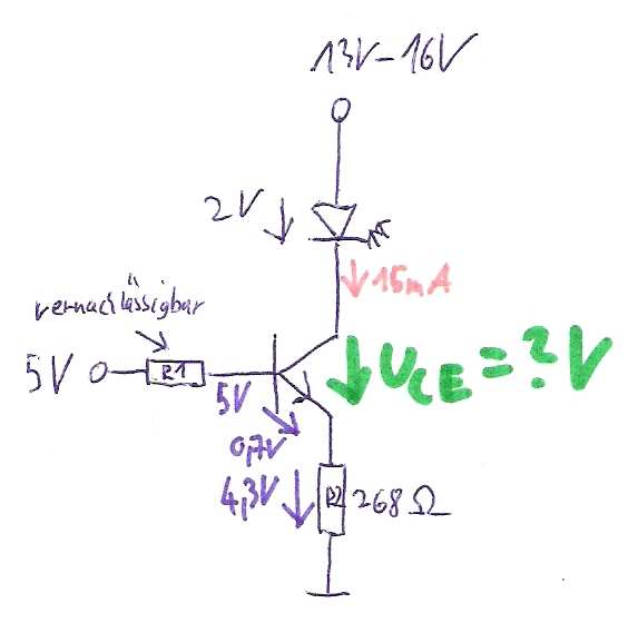

Okay, dann gehe ich jetzt davon aus der Spannungsabfall über R1 ist
vernachlässigbar.
1. Damit habe ich ca. 5V an der BASIS. Damit habe ich 4,3V über R1. Wenn
ich
   nun mit 15mA rechne, komme ich auf einen Widerstand von 268 Ohm.
Damit
   wäre meine erste Frage beantwortet
2. Aber wo fällt nun die restliche SPANNUNG von 13V bis 16V - den 2V der
   Diode ab? Damit wären noch 11V bis 14V übrig. Fallen die dann über
Uce ab?
> Uce ab?
Ja.

Die LED, der Transistor und R1 bilden einen Spannungsteiler, das hast Du
richtig erkannt.
Du kennst von 3 Spannungen zwei und die Versorgungsspannung. Wo und wie
groß ist dann wohl die 3. Spannung?
Trivialer gehts nicht, das kann doch schon jeder Schüler in der 7.
Klasse lösen. Hoffe für Dich, Du bist noch in der 6.

Also ich würde R2 an den Kollektor hängen und R1 so wählen dass der
Transistor sicher in Sättigung gerät, die Spannung UCE beträgt dann
ca.0,2V.
R2 dient dann als Vorwiderstand der Led und muss bei 16V so dimensionert
werden dass der Strom ~15mA ist
> ich
> Damit
Fast. 4,3V, die 15mA fließen lassen sollen, brauchen dazu einen
Widerstand von 286Ω. Macht aber nicht wirklich viel aus. Ein Normwert
wären 270Ω.
Wenn dein Eingangssignal relative genaue 5V hat, dann ist die Schaltung
als Stromquelle auch sehr gut brauchbar. Der Strom ist eben von der
Eingangsspannung abhängig. Wenn das Signal aus einem digitalen
CMOS-Baustein kommt, kann man von relativ guten und stabilen 5V ausgehen
- dann ist das für eine LED allemal ausreichend.
Und R1 brauchst du wirklich nicht. R2 aber unbedingt.
