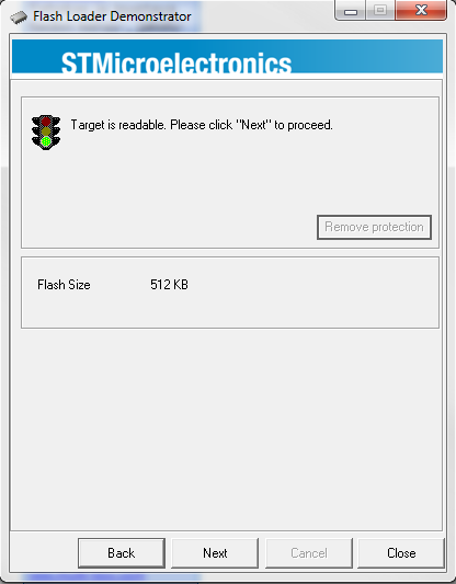

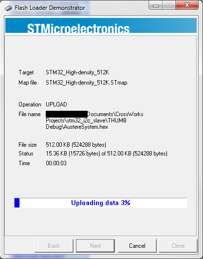

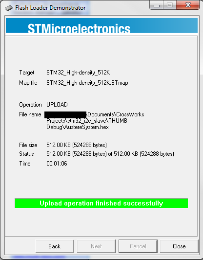

Ich habe mir für mein Evalboard (STM3210E) ein kleines Progrämmchen
geschrieben, das bei einem Tastendruck einfach ein Lämpchen anschaltet.
Wenn ich dieses Programm mit dem Debugger auf das Board flashe, dann
funktioniert es auch so wie es soll. Ich wollte jetzt probieren, dass
programm mal ohne debugger über RS232 aufs board zu flashen.
Folgendermaßen bin ich vor gegangen:

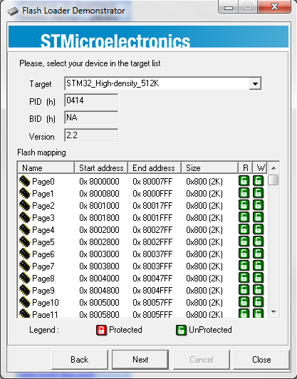

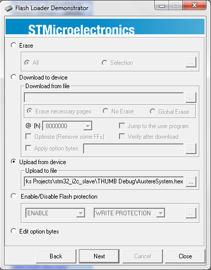

- Ich habe mir das FlashLoaderDemo-Programm bei ST runtergeladen.
- Ich habe den Boot0 pin auf 1 gelegt
- Resettaster gedrückt
- Siehe Screenshots
- Nach dem letzen Screenshot drücke ich auf close, ziehe das rs232 kabel
ab.
- Setze die bootpins wieder auf 0 0 zurück
- Reset oder Stromkabel abziehen. Aber beides funktioniert nicht.
Kann mir jemand sagen was ich noch beachten muss? was mache ich falsch?
