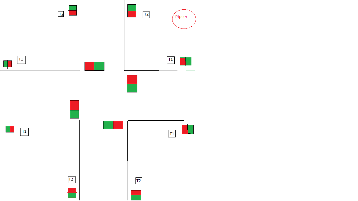

Ich habe folgendes Programm zur Steuerung einer Kreuzung ,in
Basic/Bascom , geschrieben.In der Schaltung sind 2 Taster verbaut, einer
zum umschalten der Ampeln für Fußgänger in die eine Richtung und in die
andere Richtung.
Die Ampeln für die Straße sowie die für die Fußgänger haben jeweils 2
LED´s, einmal grün und einmal rot.
Nun habe ich das Problem ,wenn ich den Mikrocontroller anmache ,dann
macht er ohne dass ich einen Taster drücke das ganze Programm durch.
Würde mich über Lösungen meines Problems freuen :)
Mfg Dani

#2661473
Wie sind denn deine Taster hardwaremässig angeschlossen?
Liefern die eine 0 oder eine 1 wenn sie gedrückt werden?
Hinweis: Es ist nirgends in Stein gemeisselt und Moses hat auf seinen
Gesetzestafeln keinen Passus: Dein Taster soll beim Drücken eine 1
liefern.
Beides ist möglich.

#2661480
Ist an Pina.7 ein Pullup/Pulldown? Schaltet dein Taster auf GND oder
VCC?
Wenn du auf "Pina.7 = 1" prüfst müsste er gegen VCC schalten und einen
Pulldown haben.
Warum zwei mal "If Pina.7 = 1 Then" das eine soll davon wohl "If Pina.6
= 1 Then" sein, oder?
OP #2661488
Sry es sollte beim 2.If-Befehl "if Pina.6=1 Then" heißen.
Meine
Sie liefern eine 1.
> Das tut man auch nicht....
"Wenn ich den Mikrocontroller an 5V anschließe"
> VCC?
Es ist ein Pulldown-Schalter und er schaltet auf VCC
#2661498
@  Daniel S. (thenogger)
Bitte? Hast den Quelltext kopiert oder abgetippt?
>Sie liefern eine 1.
Mal mit dem Multimeter nachgemessen?
>> VCC?
Sowas gibt es nicht.
Das widerspricht deinem "Pulldown-Schalter". Egal. Hast du externe
Pull-Down Widerstände?
MFG
Falk
Gast #2661620
Zeichne Dir doch bitte den Schaltplan der Taster auf, wie sie am µC
angeschlossen sind. Ich denke dass da in Wirklichkeit etwas ander ist
als geplant. Vergiss auch nicht die µC-internen Widerstände ;-) Wenn Du
bei der Fehlersuche nicht weiterkommst, dann den bitte posten.
Funktionieren die Taster so wie vorgesehen - bitte testen. Was liefern
sie wenn sie NICHT gedrückt werden.
Hast Du eine HW-Entprellung drin, die könnte evtl auch dieses Verhalten
erzeugen.
Was bewirkt die Variable T - bzw. wozu ist sie da. in deinem Programm
verwendest Du sie nicht.
Noch ein kleiner Tip am Rande: nenne Variablen so, dass sich der Sinn
dem Leser erschliesst. Damit tust Du dir auch leichter, falls mal im
Programm etwas nicht so funktioniert wie es soll.
Bis auf den bekannten Fehler, dass zweimal dieselbe Taste abgefragt
wird, finde ich auch nichts. Eigentlich müsste es funktionieren, daher
scheint der Fehler in der Schatung zu liegen.
