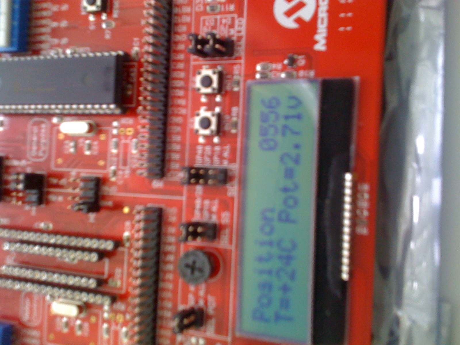

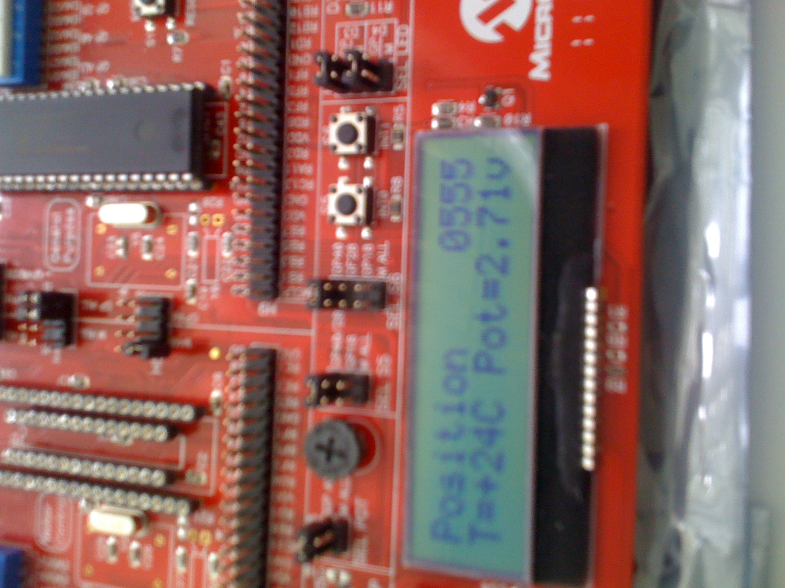

ich versuche seit einem Monat die Spannung die durch den Poti auf meinem
mikrocontroller angezeigt wird zu reglen denn es zappelt an der letzte
Ziffer um +/-1 und verusacht somit somit das Zappeln an der Position der
Abgasegegendruckklappe (das Programm-das eigentlich wenn eine Spannung
an mikrocontroller anliegt, interpretiert es als position und
fährt/stellt die Abgasegegendruckklappe- habe ich nicht selber
geschrieben aber ich muss das erweitern um dieses Zappeln wegzubekommen
d.h die Spannung so filtern dass es nach dem Einstellen durch den Poti
ein fester Wert zeigt und somit als feste position interpretiert
wird)...Manchmal bleit eine gewisse Zeit die Spannung Konstant aber die
Position ändert sich troztdem.
Ich bin kein expert in C (code ist in C geschrieben) auch nicht in
Sachen Mikrocontroller aber ich dachte mir dass ich nur einen Tiefpass
reinprogrammieren soll und das wärs aber es tut dann gar nicht filtern
das Zappelt genauso wie vorher...Ich bin auch jetzt sehr neugierig wie
ich das Problem lösen kann und für Eure Antworte/Fragen sehr dankbar.
PS: Beim Tiefpass() was soll ich da genauer beachten ?
Grüße Robin

Ja, da ist dann wohl zuviel Verstärkung oder P-Anteil in der
Regelstrecke. Denn auf das letzte Bit eines ADCs kann man sich nicht
verlassen. Das steht aber im Datenblatt...

Ein Tiefpass bringt hier wenig. Durch den Tiefpass wird das Zappeln
langsamer, aber weg geht es nicht.
Du kannst eine Hysterese einbauen. Das heißt du merkst dir den Wert des
letzten Samples in einer Variablen und vergleichst ihn mit dem aktuellen
gesampleten Wert. Wenn der Unterschied größer als 1 Bit ist, dann
speicherst du den den aktuellen Wert in der Variable. Wenn der
Unterschied kleiner ist, dann behälst du den Wert in der Variable bei.

von Laura L. (laura_l)
Wooschder schrieb:
> Nachtrag:Wenn du die Hysterese verwendest, benötigst du keinen Tiefpass.
Danke ich werde dann die hysterese googlen...
aber bei meinem TP
unsigned int Tiefpass()
        float i =0;
        float T=0.00001;
        int fg=2000000;
        float q,p,gefilterterwert;
        q=2*3.14*fg*T;
        p=exp(-q);
                while (i<=T)
                       gefilterterwert=q*Potentiometer + p*potivorher;
                       potivorher=(int)gefilterterwert;
                       i=i+0.0000005;
    return potivorher;
Stimmt überhaupt dieser tp () ?? die filterordnung habe gar nicht
berücksichtig und Werte von T und fg habe ich willkürlich
angenommen...wollte wissen wie ich diese 3 Werte (filterordnung,fg,T)
richtig bestimmen kann und ob man ein TP überhaupt so programmiert...
Vielen Dank !!
