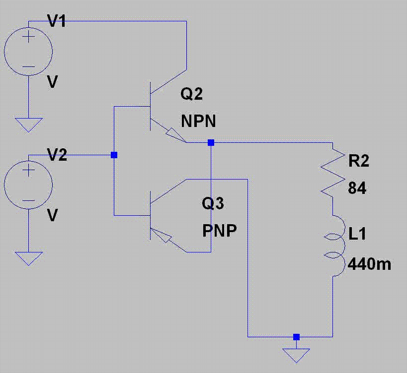

ich bin Anfängerin auf dem Gebiet und zur Zeit überlege ich mir eine
Treiber Schaltung für ein Kfz Relais und brauche Hilfe.
Es handelt sich dabei um ein Wechsel Relais. Ich möchte es über den
AtMega32 ansteuern und brauche dafür eine Treiberschaltung.
Wichtig wäre, dass die Ein- und Ausschaltzeitkonstanten (in meinem Fall
also die Zeit fürs Umschalten) gleich sind.
Ich brauche quasi eigentlich eine Spannung, die beim Ausschalten dem
Induktionsstrom entgegenwirkt.
Im Anhang seht ihr skizziert, welche Idee mir bisher gekommen ist, V2
stellt mein mC Signaldar, das durch einen OPV verstärkt wurde.
Vielen vielen Dank, wenn jmd etwas einfällt.

OP #2661616
Vielen Dank für die Schnelle Antwort. Also laut LT Spice habe ich so nen
Faktor 3 drin und es wäre schön ihn zu verkleinern. Zur Not nehme ich
das aber einfach. Es geht darum das Relais im Schaltverhalten bei
verschieden (ohmsch und stark induktiven) Lasten zu untersuchen (2phasen
Tiefsetzsteller) und über äußere Beschaltung auf die Verluste Einfluss
zu nehmen. Ein gleichmäßiges Umschalten würde halt eine rel.
gleichmäßige Belastung der Bauteile gewährleisten.
Da ich keinerlei Erfahrungen weis ich leider auch nicht, "wie gleich"
sie genau sein sollen. Ich möchte nur die Fehler so klein wie möglich
halten.
Vielen Dank!!!!
#2661624
Normalerweise wird parallel zum Relais eine Freilaufdiode geschaltet,
um das entstehen einer hohen Induktionspannung zu verhindern. Diese
verlängert aber die Abfallzeit. Benötigt man eine kurze Abschaltzeit,
kann man stattdessen eine Z-Diode nehmen. Dann muss aber der Treiber
die hohe Abschaltspannung vertragen.
Gruss
Harald
Gast #2662609
Schon wegen der Mechanik und dem variablen Magnetischen Kreis können die
Schaltzeiten verschieden sein. Das Ausschalten kann man durch die Art
der Freilaufdioden (nur die Diode, oder mit Widerstand / Zenerdiode in
Reihe) etwas beeinflussen. Das reicht aber oft nicht um da auf gleiche
Zeiten zu kommen.
Wenn das ganze an einem µC dran ist, kann der µC die Unterschiede
ausgleichen. Das wird vermutlich einfacher als noch analoge
Verzögerungen dazu zu bauen.
#2665141
Mit einem integrierten Relaistreiber lässt sich vielleicht etwas
erreichen. Schau Dir doch mal den iC-JE vom iC-Haus an. Der hat die
Z-Diode integriert und der Einschaltstrom ist einstellbar. Hier ist das
deutsche Datenblatt http://www.ichaus.biz/upload/pdf/Je_f1d.pdf mit
Schaltungsvorschlägen ab Seite 6. Mit einem Kondensator lässt sich eine
Einschaltverzögerung erreichen und an die Ausschaltzeit anpassen. Alles
hängt von den Relaisdaten ab. Hier gibts auch einen Applikationsbericht:
http://www.ichaus.biz/upload/pdf/EInfo_H8_2004_Relais_anpassen.pdf .
Gast #2665231
Bei der Ansteuerung von Ventilen werden Peak + Hold Endstufen verwendet.
Es wird eine Boosterspannung (4-10 fache Nominalspannung des Ventils)
zum Einschalten verwendet. Nach Anzug wird auf die Haltespannung /
Haltestrom umgeschaltet. Beim Abschalten wird die Freilaufenergie in den
Boosterkreis zurückgespeist.
Allerdings braucht man hierfür einen DC/DC-Wandler (oder getrenntes
Netzteil) für die Boosterspannung und insgesamt 3 Schalter um das Ventil
/ Spule anzusteuern.
Ich würde mal nach "peak & hold valve" suchen
