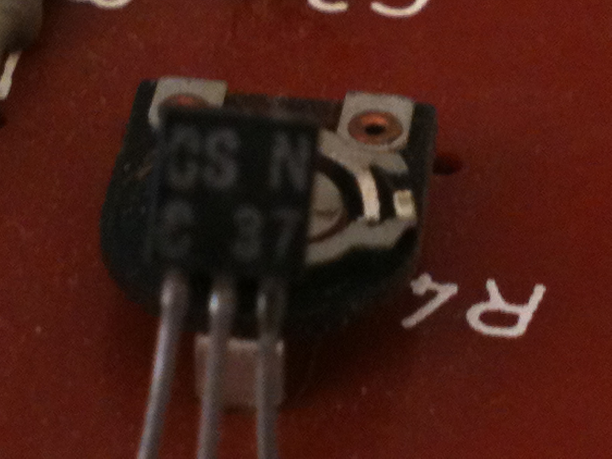

Hallo, habe ein Problem und hoffe ihr könnt mir helfen, habe ein altes
T.I.P. Schweißgerät, bei dem der oben genannte Transistor (Bezeichnung:
CS N C 37) defekt ist, den ich jedoch nirgends mehr kaufen kann. Gibt es
evtl. irgendwelche alternativen die ich anstelle einbauen kann?
Danke im voruas.
Grüße

Super danke, nurnoch eine letzte Frage, wollte den Transistor direkt
online bestellen nur gibt es jetzt wieder diverse Endungen BC 237BG ,
BC-237 B. Spielen diese eine Rolle beim Kauf?
Gast #2661858
Ich würde einen BC547B einlöten, absoluter Allerweltstransistor.

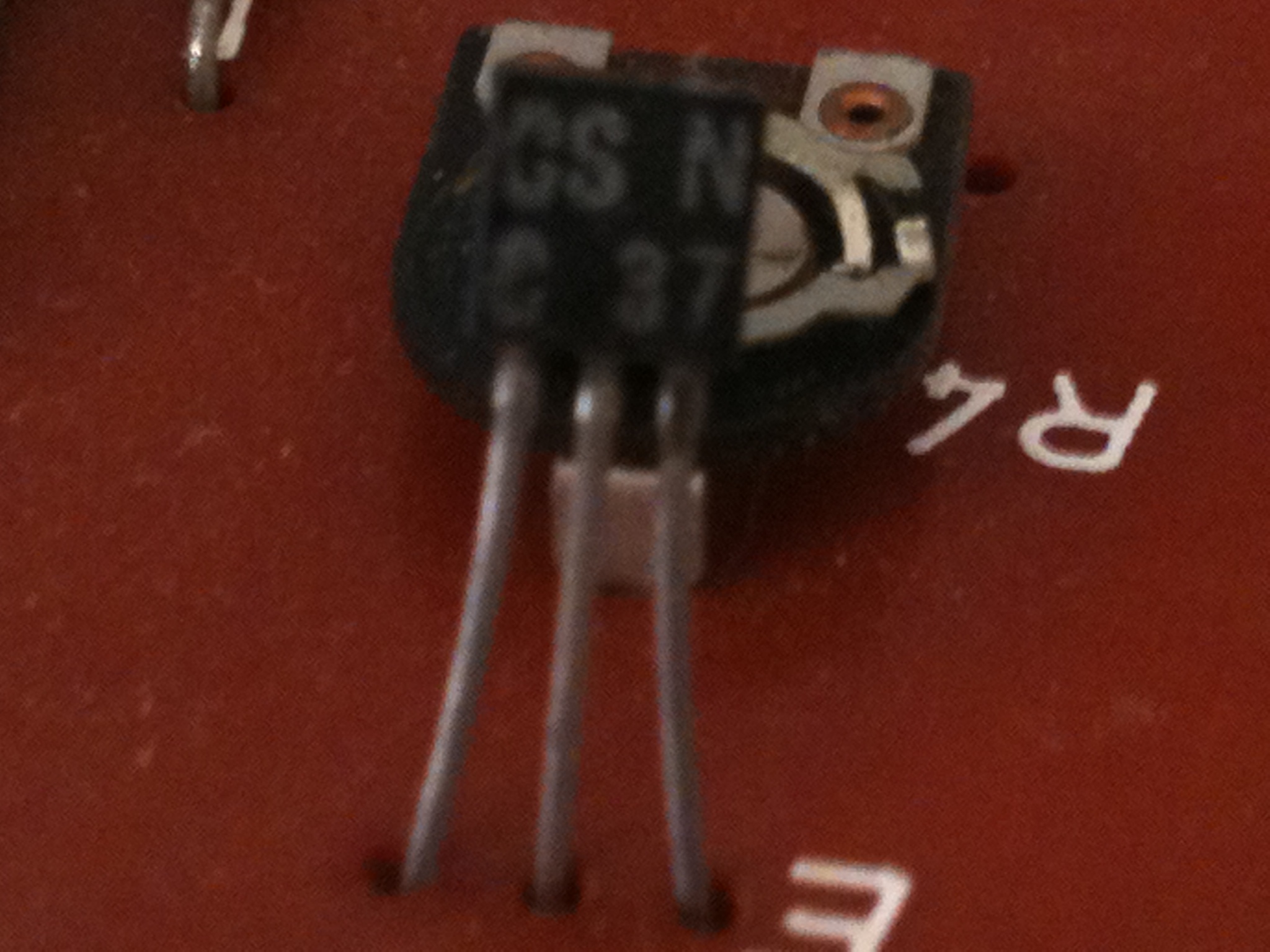

Gast #2664202
Warum habe bei den Fotos nur gleich an iPhone gedacht?
Weil die Kamera im iPhone grottenschlecht ist?
Nein! Falsch!
Weil nahezu alle Besitzer von iPhones extremste Defizite in der
technischen Vorstellungskraft haben und somit auch unfähig sind,
technisch halbwegs ansehbare Fotos zu machen. Nicht nur die Unschärfe
ist das Problem hier, sondern vor allem die unpassende Auflösung! Und
das obwohl vorher auf den entsprechenden Sachverhalt hingewiesen würde.
Kurz: iPhone Nutzer haben meist von Technik keine Ahnung.
> wenn nicht mache ich gerne noch welche von weiter weg.
Warum nicht gleich so und dann den relevanten Bildinhalt ausschneiden?
