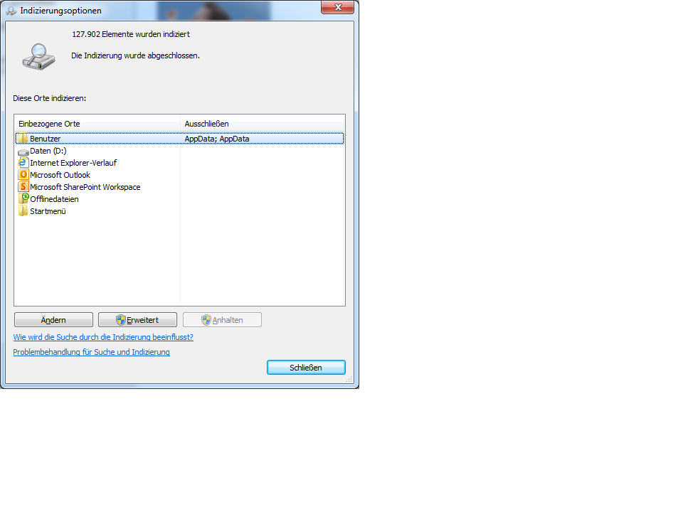

Hi, ich habe soeben eine bestimmte Datei auf meinem Systemlaufwerk gesucht. Die Windows 7 Suche findet hierbei nichts und sagt, dass es keine Dateien gibt! Nachdem ich google befragt habe, konnte ich, nachdem ich das richtige Verzeichnis wußte, die Datei finden! WAS um alles in der Welt mache ich falsch? Von einem OS erwarte ich nicht viel, es benötigt m.E.n. keine DVD-Brennfunktion, keine Chatfunktion, ich brauche keine Mini-Anwendungen und auch kein Movie-Maker-Dingsbumens! ABER: ich erwarte dass die Dateisuche zuverlässig und genau arbeitet! =( Wieso funktioniert das nicht? das Laufwerk ist übrigens indiziert!
#2662048
Jeffrey Lebowski schrieb: > Wieso funktioniert das nicht? das Laufwerk ist übrigens indiziert! das laufwerk ja, der ordner aber nicht
hmmm, interessant, bei mir waren sogar die "Eigenen Dateien" von der Indizierung ausgenommen!? Kein wunder findet die scheiß Kiste nie etwas wenn ich mal was suche! Bin ja mal gespannt ob er jetzt was findet!

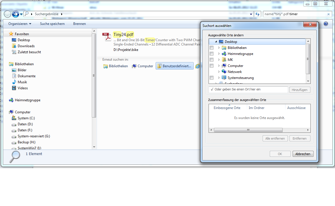

Michael K-punkt schrieb: > Also, die Win7-Suche ist wirklich Schrott. Wo ist die einfache > Oberfläche des Explorer geblieben, wo man eingeben konnte was man wo > sucht...? auch das geht alles mit der suche. Im explorer wird immer in dem Ordner gesucht wo man gerade steht. oder wenn man alle PDFs suchst wo timer drin vorkommt und im manen tiny steht. name:*tiny*.pdf timer Also bitte erstmal mit der suche beschäftigen bevor ihr sie ablehnt.

Michael K-punkt schrieb: > Genau das IST es ja, was ich nervt. In XP konnte man den zu > durchsuchenden Ordner noch nachträglich verändern. das geht in der windows suche auch:

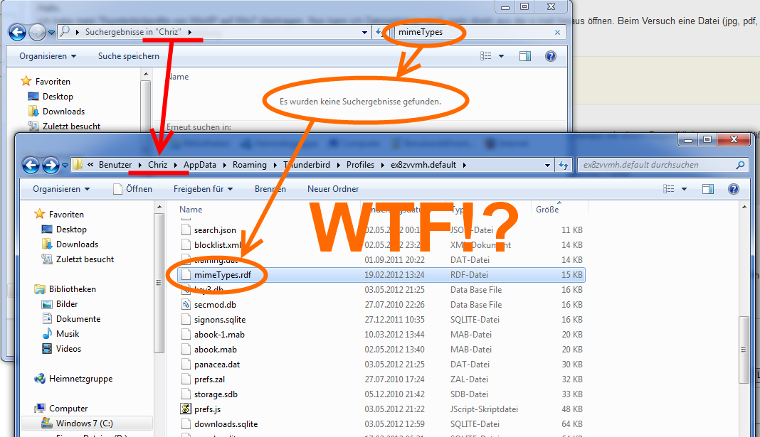

Delta Oschi schrieb: > Die Suche wurde doch einfacher auf Win7. Nichts mehr mit Spalte > einschalten, sich die Moeglichkeiten durch kramen. Und dann allenfalls > Back. Nun, die Empfindungen sind da wohl unterschiedlich. Ich habe mich auch schon daran gewöhnt, dass die Pfade, die die Suche hervorbringt dann andere sind als die, wo die Datei dann tatsächlich ist. Toll find ich das nun leider nicht.
#2665453
Michael K-punkt schrieb: > Nun, die Empfindungen sind da wohl unterschiedlich. Ich habe mich auch > schon daran gewöhnt, dass die Pfade, die die Suche hervorbringt dann > andere sind als die, wo die Datei dann tatsächlich ist. bitte ein ein beispiel - ich kann das nicht glauben. Oder wurde die datei erst verschoben und dann gesucht, damit im index noch falsche Daten waren?
Peter II schrieb: > Michael K-punkt schrieb: >> Nun, die Empfindungen sind da wohl unterschiedlich. Ich habe mich auch >> schon daran gewöhnt, dass die Pfade, die die Suche hervorbringt dann >> andere sind als die, wo die Datei dann tatsächlich ist. > > bitte ein ein beispiel - ich kann das nicht glauben. Oder wurde die > datei erst verschoben und dann gesucht, damit im index noch falsche > Daten waren? Wenn ich das nächste Mal am Win7-Rechner bin mach ich nen Screenshot.
