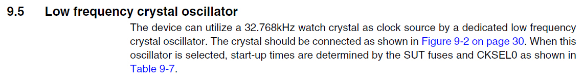

Das langsam-anschwingen bei Quarzen ist normal. Wegen der hohen
Schwinggüte dauert es unter Umständen viele hundert oder tausend
Schwingungen, bis volle Amplitude erreicht ist.
Nicht umsonst gibt es bei den fuses der AVR's die Möglichkeit, lange
start-up-Zeiten einzustellen.
Das "zu langsam" oder "zu schnell" bei falschen Lastkapazitäten der
Quarze liegt bei 100 ppm, also einem Zehntausendstel, der Nennfrequenz.
Bei einer Lastkapazität von 6pf können die C's fast entfallen, da reicht
schon die Ein- Ausgangskapazität des IC und die Kapazität der
Zuleitungen. So zehn  pF sind dann für 6pF CL fast schon zu groß.
die 30 pF sind schon so groß, dass die auf 32kHz-Betrieb gefuste
Oszillatorschaltung zu hohe kapazitive Last hat. Dann ist sie nahe an
der Anschwinggrenze und schwingt besonders langsam hoch.

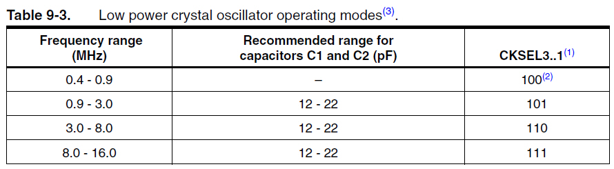

@Quarz: Achso ist das aus dem Datenblatt des Atmegas? Da habe ich den
Passus allerdings auch nicht gesucht, okay danke. Ist das denn aber
unabhängig vom verwendeten Quarz????

Nein !!!
Man darf Oszillatorschaltung und Quarz nicht von einander trennen. Nur
gemeinsam bilden sie eine Einheit, den Oszillator.
Nahezu alle CPU's verwenden die sogenannte "Pierce"-Schaltung und man
sollte in den Datenblättern der CPUs genau nachlesen welche
Anforderungen an den Quarz und die restliche Beschaltung gestellt
werden.
Leider sind diese Anforderungen oft nicht durch eigene Rechnungen
nachhvollziehbar, das ist halt so.
Standardwerte bei einer Pierce-Schaltung mit normalem AT-Quarz um die
10MHz sind eben diese 12-22pF (18pF).
Aber Achtung: die Standardschaltung für Uhrenquarze ist nicht die
Pierce-Schaltung !!!

Der Uhrenquarz am Atmega hängt ja nun aber an den Standart-Anschlüssen.
kann ich also davon ausgehen, dass sich an der Beschaltung nichts
ändert? Ich habe den Prozessor am internen Oszillator laufen (1MHz) und
benutze den Quarz für das asynchrone takten des Timers.
Ich habe nun die Kondensatoren mal weggelassen und es sieht schon weit
besser aus. Scheint nun relativ genaue Sekunden zu zählen. Habe die
genauigkeit aber noch nicht absolut nachgemessen.
