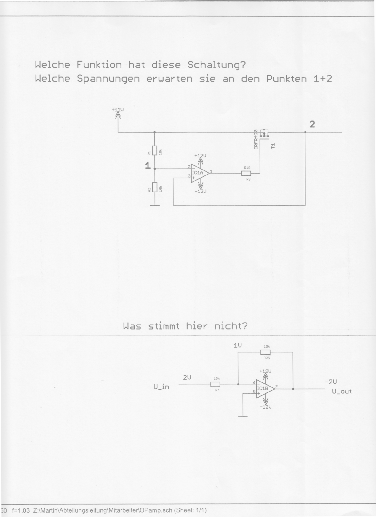

Bei der ersten schaltung muss ich wissen welche Funktion sie hat und wie
groß die Spannung an den Punkten 1 bzw. 2 ist ??
Bei der zweiten Schaltung geht es darum den Fehler zu finden ?
Kann mir jemand behilflich sein.
Vorab schon mal viel Dank für die hilfe.
Gruß  Oliver
Keine sinnvolle Funktion, 6V, 11,3V.
Die Spannung am invertierenden Eingang des Opamp.
Die Schaltung hat keinen Fehler. Aber das Messgerät ist kaputt, und
deshalb stimmt eine Spannungangabe nicht.

Ich würde eher weniger sagen. Hängt aber stark vom Strom ab: bei 2,5A
fallen an der Diode bis zu 1,6V ab. Das wären dann also an Punkt 2 nur
noch 10,4V... ;-)
