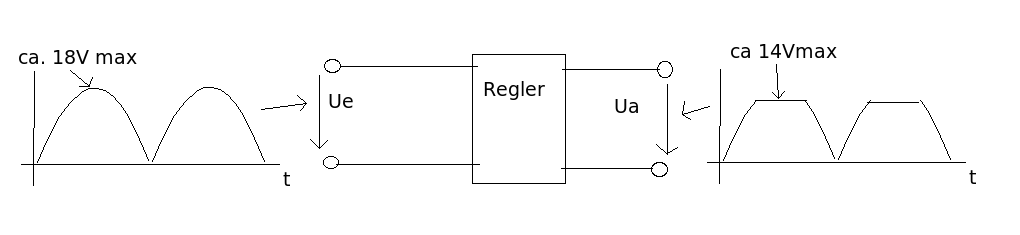

frag mich nicht warum ich auf die idea mit dem stepdown wandler nicht
gekommen bin, vermutlich weil ich panik vor spulen habe. Ich versuch
aber mal ein bild zu malen um das problem zu verdeutlichen
so ich habe mal nen Bild gezeichnet um das Problem ein wenig zu
verdeutlichen. Miene kuenstlerischen faehigkeiten halten sich in Grenzen
also das Eingangssignal ist keine reine Gleichspannung sondern
pulsierend. sie kommt halt aus einem trafo und ist gleichgerichtet. geht
da der stepdown wandler auch ? oder noch besser gibt es einen sowohl
stepup als auch down wandler ?
Wenn die Last, wie oben angedeutet, eine Batterie ist, (und wenn du 30A
reinjagen willst, ist das sicher eine dicke Batterie), dann spar dir den
ganzen Krempel. Häng die Batterie direkt hinter den
Brückengleichrichter, die Limitiert sich die Spannung dann schon selbst.
Wenn die Batterie Voll ist: Strom weg. KFZ-Relais oder MosFET oder
ProFET.
ja hoert sich gut an, wenn es nur zum laden waere. Ich moechte quasie
eine lichtmaschine nachbauen, die ja auch ca 14,4 V spannung macht und
die Batteri nimmt sich dann den strom den sie braucht, bis sie voll ist.
gleichzeitig funktionniert die batterie auch noch als puffer und es
haengen verbraucher parallel und ich wollte momentan nicht jedesmal wenn
die batterie voll geladen ist die versorgung wegschalten, bis die
batterie nen gewissen punkt erreicht und dann wieder dazu. Sondern die
Spannung Konstant bei ca 14,4 Volt halten, bis die "netversorgung"
wegfaellt, dann springt halt die batterie ein. Und der Strom muss dann
natuerlich auch noch auf ein maximum begrenzt werden, damit die
Spulen/Gleichrichter etc nicht hinnueber gehen aber das dann nen anderes
problem.
alles in allem soll das die elektronik fuer ein wohnmobil sein, welches
solange der Generator laeuft die verbraucher und die batterie versorg
und wenn der Sprit alle ist, werden die verbraucher erstmal aus der
Batterie weiter versorgt, bis eine gewisse spannung erreicht ist, ab dem
dann die verbraucher zum schutz der batterie weggeschaltet werden.

Tja, es ist eigentlich ganz einfach: das was du brauchst ist ein
Ladegerät, das die Spannung auf verträgliche Werte begrenzt. Mit einem
geeigneten Trafo (der eben nicht zuviel Spannung liefert) brauchst du
dann ausser einem Gleichrichter nichts mehr...

Mach einen Elko mit rein, dann lädt der Trafo den Elko und dort kommt
quasi Gleichspannung raus.
Die Alternative wäre ein Trafo, der z.B. zusammen mit einem
Gleichrichter und einem Kondensator z.B. 20V bringt. Und dann ein
Schaltregler dahinter, der brettebene 14,4V draus macht...

Ja das ist eine ueberlegung die ich, denke ich, weiter verfolgen werde.
Mit schaltregler meinste stepdown wandler? die frage waere, ob es auch
ohne den 20Volt elko gehen wuerde, oder spielt dann die schlatung
komplett verrueckt wenn der eingang an einer von 0-20Volt pulsierenden
gleichspannung haengt
