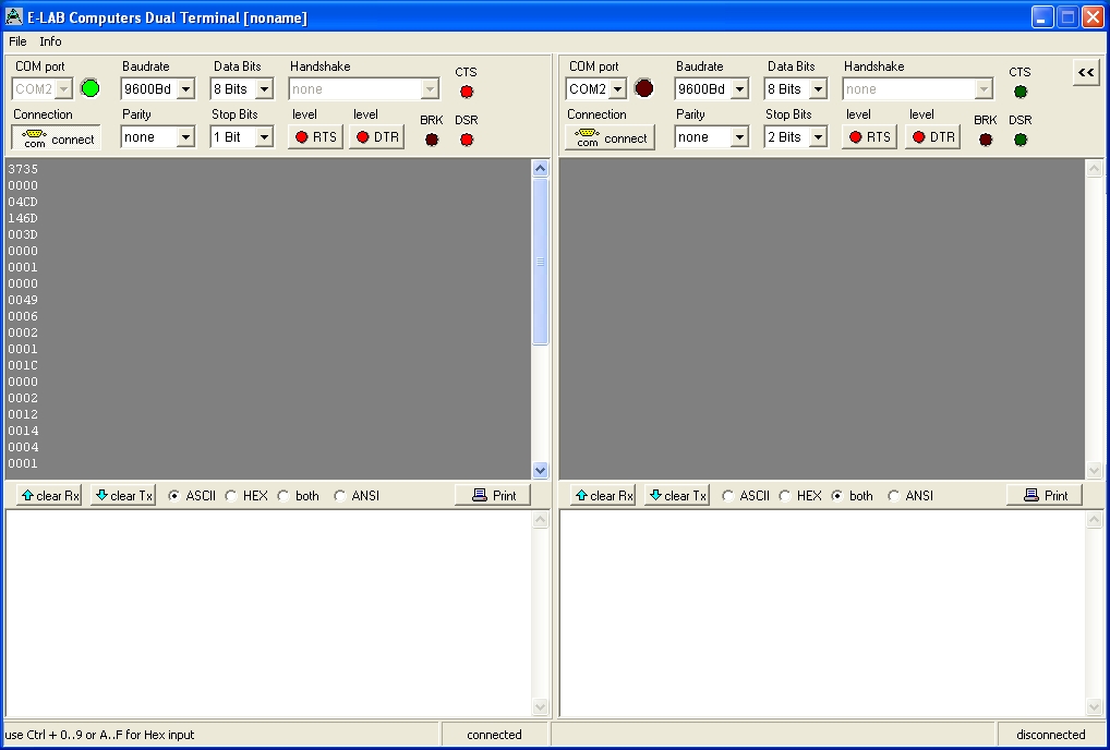

Hallo Zusammen!
Ich möchte per Uart eine 2 Byte Zahl von einem MSP430F2616 an den
Rechner schicken.
Bei einem bestehendem Gerät funktioniert dies bereits, jedoch mit einem
TMS 370.
Bei einem (meinem) neuen Gerät funktionert dies nur mit einer Hex- bzw.
1 Byte Zahl. Und das duzgehörige Programm kann aber nur mit dem alten
Format was anfangen.
Jetzt die Frage:
Ich weis nicht weiter, da ich nicht verstehe worin der Unterschied
zwischen den Beiden Formaten besteht. Das RS232 Terminal zeigt mir
einerseits in ASCII die 2 BYTE Zahl des alten Formats an und zum anderen
nur(ASCII) Punkte des neuen Formats.
Wie kann ich die Configuaration der alten Schnittstelle eines TMS370
anhand des Datenstrings herausbekommen
mfg
Thomas

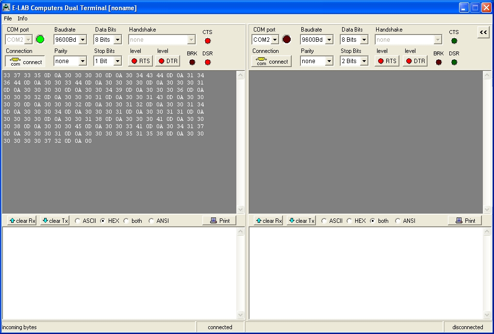

@Karl Heinz Buchegger
also der Unterschied ist das beim alten Ding die Hexzahlen irgendwie
einen Code ergebender dann (für mich zufällig) eine Ascii Zahl ergibt.
wenn ich nun die HEX Zahlen nach Ascii Zahlen nach Dosmo von hand
codiere  dann krieg ich das auch hin.
Das wäre also genau die Lösung:
mit Steuerzeichen eine String Kette erstellen.
Wenn ich nun eine Sterzeichentabelle hernehme und mir das angesprochene
Linefeed raussuche, dann ist das in diesem Falle ein 0x0a, und das kommt
auch alle 4 Byte + 1Byte "Carriage Return" (0x0d) vor.
also muss ich meinem Uart beibringen das er nicht nur den Buffer sendet
sondern die Steuerzeichen beachtet.
Das ist natürlich eine Ganz andere Situation
halt nicht das was mir zu dem Projekt erzählt wurde.
ich bedanke Mich!!!
mfg Thomas

Wenn du keine Protokollspezifikation hast, dann musst du dir im HTerm
schon genau ansehen, was da über die Leitung flutscht. Das eine mal hast
du nur einen \n, hier hast du plötzlich beides 0x0d und 0x0a. Einmal
sind es 4 Bytes + 1 zur Endekennung. Dann sind es wieder 6 Bytes. Erhebt
sich auch noch die Frage: müssen es immer 4 Bytes sein? was ist mit
führenden 0-en? Müssen die gesendet werden oder nicht?

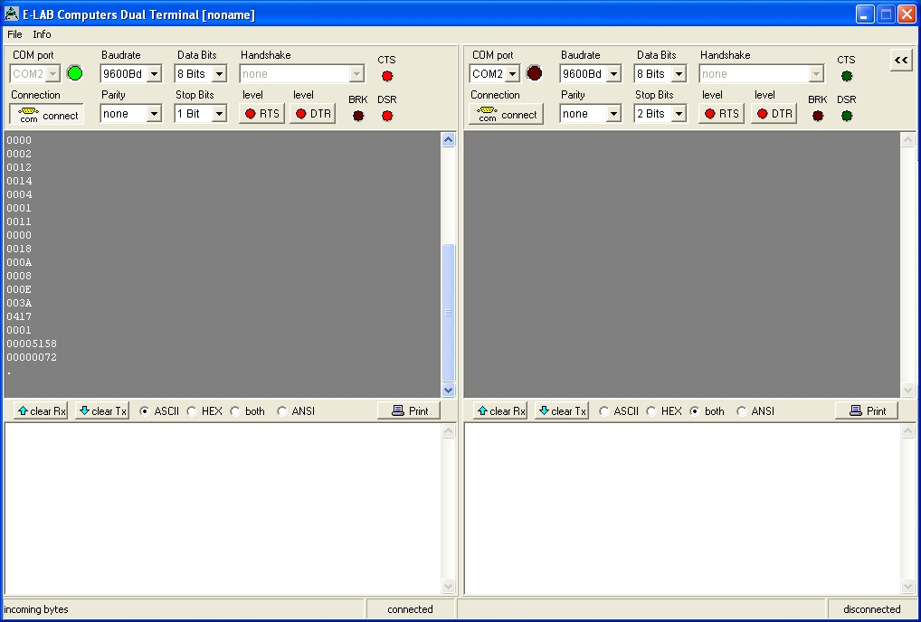

Am einfachsten wäre es, wenn er einfach mal Screen Dumps von beiden
Übertragungsvarianten im HTerm posten würde. Dann würden wir uns das
selber aus dem Hex-Protokoll raussuchen. Zusammen mit den Angaben, was
da eigentlich gesendet wird und welche Zahlenwerte das sein sollten, hat
man sowas relativ schnell rausgefunden (solange nichts verschlüsselt
ist).
