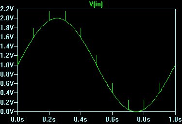

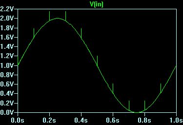

ich suche eine Hochpassfilter das den Gleichspannungwert beibehält.
Eingangssignal ist ein Burst mit überlagerten niederfrequenten
Störungen. Höhe der Eingangsspannung +3V, siehe Anhang.
Was im Prinzip funktionieren würde, wäre ein Tiefpassfilter und
Allpassfilter und beide Ausgangssignale zu subtrahieren. Dazu benötige
ich aber ein nicht invertierendes Allpassfilter, da ich nur +3,3V und
-1,5V Betriebsspannung zur Verfügung steht.
Grüße Krangel

Kai Klaas schrieb:
> Mit Burst meinst du die einzelnen wiederkehrenden Spitzen?
Richtig, die Spitzen ist ein Burst von 10 Impulsen.
Kai Klaas schrieb:
> Der gezeigte
> Sinus, soll das die tieffrequente Störung sein
Richtig, der soll weg gefiltert werden.

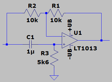

Im Anhang der Allpass der funktionieren würde, wenn er nicht invertieren
würde.
Grüße Krangel

Persönliche Seite #2663627
> würde.
Was ist das Problem dabei? Einfach einen Inverter hinterherschalten.
Wenn Du Bedenken wegen des AUssteuerbereiches bzgl. Betriebsspannung
siehst, dann mach einen 2:1 Spannungsteile dahinter und gib dem INverter
die Verstaerklung 2.
Gruss
Michael
