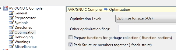

Hallo G.G.
Danke schön für die Bilder, das habe ich schon gemacht bzw. das meine
ich hier:
Martin schrieb:
> ich hab in AS5 die optimieron (so wie in WinAVR) auf Os
> eingeschaltet CPU auch eingestellt und nichts,
trotzdem nichts!

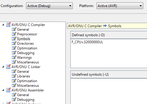

Gast #2664117
Hmm... jetzt funktioniert!
Ist aber irgendwie komisch, wenn ich die "F_CPU" in Source schreibe
statt in "Symbols" dann funktioniert, jetzt zeigt den LCD was er zeigen
muß, bin aber Ratlos.
