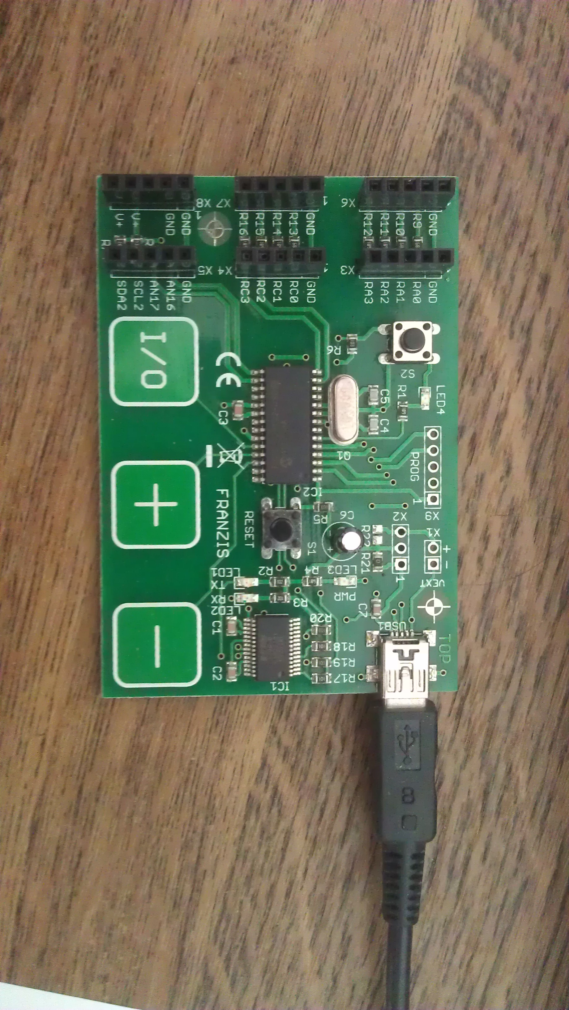

hallo ich habe so ein PIC18F23K22 und in der anleitung des Bootloader
AN1310 stand man solle darauf achten, dass das HEX file nicht in den
speicher 0x00 bis 0x400 geladen und übertragen wird ansonsten wird der
bootloader überschrieben.
nun steht immer "Bootloader not found" wenn ich ihn mit der software
verbinden will.
Falls das passiert muss das file neu draufgeschrieben werden mit einem
MPLAB ICD 2/3.
solch ein teil ist sehr teuer und nur für ein mal lohnt es sich nicht.
gibt es euer ansicht nach eine andere Lösung? kanns mir jemand brennen?
natürlich gegen bezahlung?
wäre froh um jede art von hilfe.
