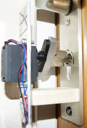

Nachtrag:
Die Schlüsselsteuerung arbeitet mit einen Servomotor der allerdings
geändert wurde damit er über 360 drehen kann, es musste der poti
entfernt werden und am zahngrad die künstliche Begrenzung, nun hätte ich
eine Idee wegen der Feedback Pos, es gibt doch Poti die mehr wie 360
drehen können, man könnte doch einen solchen einbauen und das ganze dann
digital oder analog übersetzen per Spannung damit ich weis wo der Motor
(Schlüssel) steht der Bereich musste dann halt weit und fein gehen oder
ich muss per Überschlag rechnen (bei mehr wie einer Umdrehung), hat da
jemand eine Idee wie man das machen könnte, als USB Interface hätte ich
das hier gefunden
http://www.conrad.de/ce/de/product/191137/
oder das
http://www.electronic-software-shop.com/hardware/digital-io/
Gast #2664774
Nachtrag:

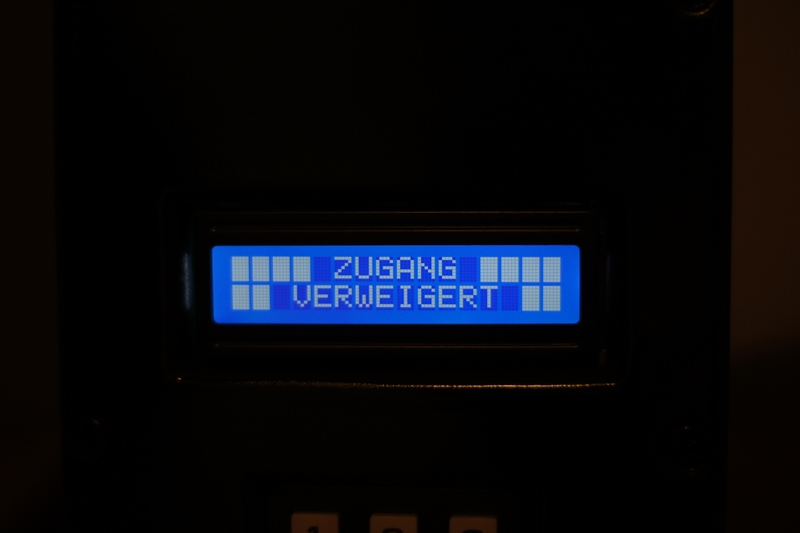

Hier ein Bild wie es aktuell aussieht mit dem Servogesteurten Schloss,
um eine bessere Vorstellung davon zu bekommen, dies ist die erste
funktionierende Version, wenn auch optisch nicht so ansprechend, wird
aber noch....

Gast #2664859
Ich finde das Konzept wegen des hohen Energiebedarfes nicht so gut. Die
überwiegende Zahl der Anbieter elektronischer Schließsysteme überlässt
die Kraftaufwendung zur Betätigung des Schlosses dem Menschen und
beschränkt sich darauf, das Drehen zu erlauben oder zu blockieren.
Dazu bedarf es lediglich der Bewegung kleiner Bolzen oder Haken um
wenige Millimeter und das schafft man mit einer Batterie mehrere Jahre
lang.

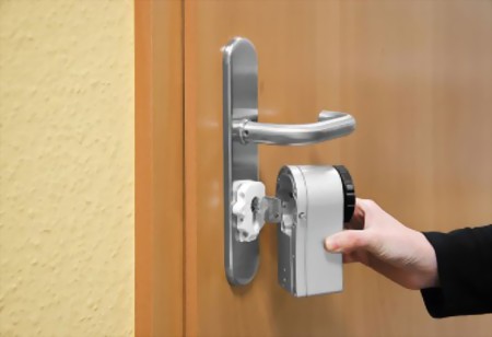

Gast #2761092
Soo, hier mal ein Video dazu
https://www.youtube.com/watch?v=snPqRUu78Xw
Würde gerne das ganze etwas kompakter bauen wollen und evtl. ne bessere
Übersetzung.... wobei die Türe nicht die beste ist (Stahl)
Und etwas universales zum andocken am Türzylinder wie z.B.
Schaue Bild
hat jemand eine Idee wo ich evtl. Motoren und Zahnräder oder / Riemen
herbekomme, um es komplett eigenständig zu bauen wenn möglich.
PS: bin dabei das ganze auf Microchip Umzubauen / Programmieren
zuminderst einen gewissen teil werde aber dennoch ein embedded Pc
integrieren. Denn es soll ja Netzwerk/Internet Steuerbar sein....
gruss
  Christian

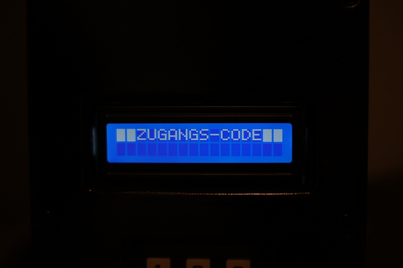

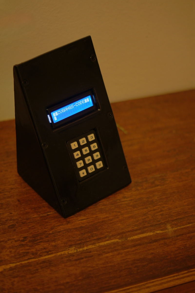

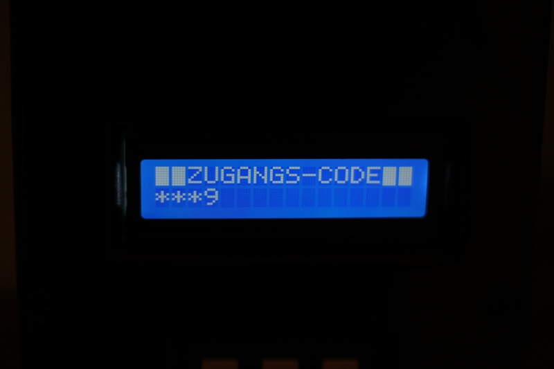

(Firma: Manfred) #2762307
Ich hab voriges Jahr hobbymässig mit Atmegas begonnen und jetzt eine
private und eine Tür im Büro elektronisch angesteuert
Privat verwende ich eine Keymatic Hm mit Funkansteuerung, alles wird
mitgeloggt und über Tastenfolgen an  Klingel, Lichttaster werden die
völlig individuell progrmmierbaren Codes zum Öffnen eingegeben,
Klingeltöne werden dabei auch erzeugt.
Eine ähnliche Steuerung habe ich im Büro, dort werkelt allerdings ein

Christian schrieb:
> Nein, damit meinte ich wie das was ich bereits gebaut habe, das ist
> nocht bezugen auf das was es schin gibt auf dem markt
naja, ist ja ganz nett, und sieht auch spacig aus  .. In dein
Türöffner-Gedöns reinpacken möchte ich jedoch nicht, wenn mal der ganze
Servo-, Zentralrechner-, Stromversorgungs-Ablauf nicht funktioniert. Ich
wüßte gar nicht, wie ich aus dem Raum raus käme ...
Fertige Lösungen haben die mechanischen Maße ungefähr einer kleinen
Filmdose (also ca. 3 cm Durchmesser, ca. 5 cm Länge), welche anstelle
des Schlüsselkopfes aus dem Zylinder-Bereich heraus schaut. Da gibt es 5
Jahre Garantie drauf, und es funktioniert solide.
