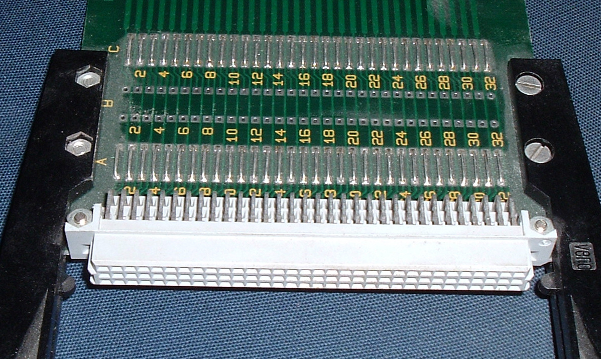

ich baue gerade einen Testadapter für solche Baugruppen. Ist quasi eine
Verlängerungsplatine, die in den Baugruppenträger gesteckt wird und die
ihrerseits die eigentliche Baugruppe aufnimmt.
Im Baugruppenträger sind Federleisten (Buchsen) der Bauform 'B' mit 2x32
Pins verbaut, also die mit geraden Pins; entsprechend haben die
Baugruppen und der Testadapter 'B'-Messerleisten (Stecker), die sind
nämlich 90° gewinkelt.
Nun soll der Testadapter auf der anderen Seite ja wieder eine Baugruppe
aufnehmen, also kommt dort eine Federleiste hin, und zwar diesmal eine
mit gewinkelten Pins. Das wäre Bauform 'Q', denn das ist die invertierte
Bauform 'B':
. Bei 'B' hat die Buchse gerade und der Stecker gewinkelte Pins,
. bei 'Q' ists genau andersherum.
Untereinander sind die beiden Bauformen steckbar.
Zum Knoten im Hirn: Ich habe nun zahlreiche Zeichnungen durchgesehen und
mir ist bei allen dann aufgefallen: Wenn ich einen 'B'-Stecker in eine
'Q'-Buchse stecke, dann verbindet das den Pin 1 des Steckers mit Pin 32
der Buchse, Pin 2 des Steckers mit Pin 31 der Buchse und so weiter --
genau gespiegelt!
Ist das nun wirklich so oder habe ich nicht aufgepasst? Der Testadapter
soll ja neutral sein, es soll keinen Unterschied ergeben, ob eine
Baugruppe direkt im Baugruppenträger steckt, oder ob der Adapter
dazwischensteckt.
Hilfe :-}
Danke und viele Grüße,
Kama

Ich habe in der Rumpelkiste noch ein Paar Stecker gefunden und
tatsächlich: Wenn man die beiden gewinkelten aufeinandersteckt, werden
die Kontakte überkreuz verbunden.
Gast #2664149
Das ist schon so macht aber nix - der Stecker wird einfach falsch rum
missbraucht. Laut Datenblatt entspricht dann die Belegung nicht dem
Aufdruck, was aber niemand stört. Siehe angefügten professionellen
Adapter.
Btw. bei den Buchsen die ich bisher gesehen habe ist auf dem
Steckerkörper garkeine Nummerierung drauf.
Gruss Reinhard

Exakt so einen Adapter meinte ich.
Bin ich ja beruhigt :-)
