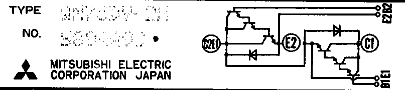

Bernd B. schrieb:
> Hat niemand damit Erfahrung
> Hier das Schaltbild
Ist dir eins abgebrannt, messe mal diese 2 Dioden von den restlichen 2
Transistoren(QM75DY-2h) und von den neuen Transistor(QM75DY-2h) (von E
nach C). wenn die Spannung gleich ist, dann kannst ruhig eins einbauen.
Aber ich bin 100% sicher, das da noch mehr am Ar*** ist ;-)
zu mindestens die Ansteuerung, dir Leistungstransistoren/IGBT gehen sehr
selten von alleine kaputt.
Hermann
