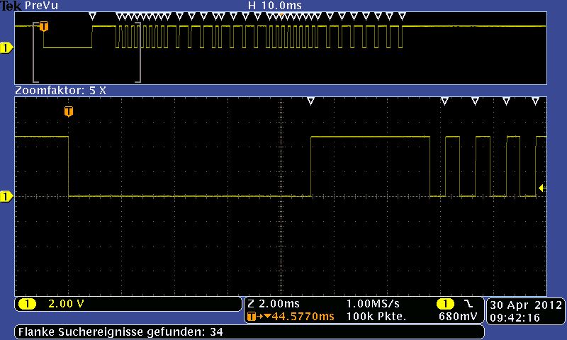

von Skyperhh (Gast)
Ich hab hier "die kleine" FB mit 24 Tasten liegen, IR Frequenz ist
36kHz, Protokoll sieht nach NEC aus.

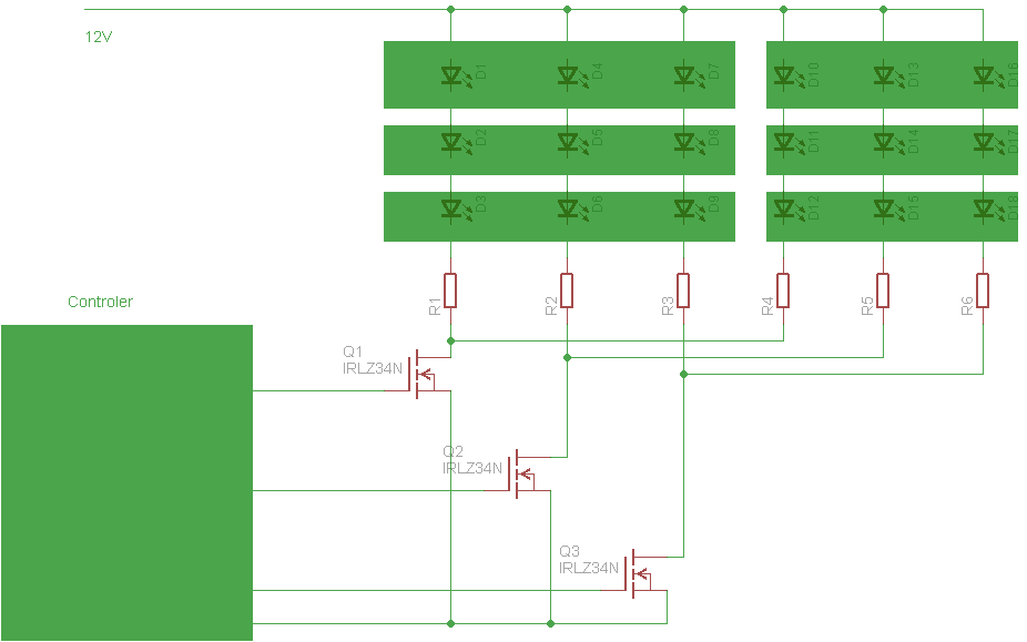

Ich habe folgendes überlegt, was ich schon mal gemacht habe.
ich habe dieses Teil hier besorgt. Ist echt Klasse. ist 2 Meter lang.
http://www.led-tech.de/de/High-Power-Zubehoer/LED-Profil-CoverLine/CoverLine-Aluminium-LED-Profil-LT-1512_106_151.html
Wir werden ein kleines Stück rausfräsen, so daß das Gehäuse vom
Controller unter dem Deckel noch reinpasst. Die 3 IRLZ34N kann ich auch
auf die Alufläche Montieren.
3 LEDs kommen in Reihe mit entsp. Widerstand ( ausgerechnet ) und
schalten wir 6 solche Stränge dann paralell. ungefähr so wie auf dem
Plan
von Harald W. (wilhelms)
> Plan
Wenn die eingebauten FETs nur offene Kollektoren haben, brauchst Du am
Ausgang möglicherweise noch PullUpWiderstände.
Gruss
Harald
von Thomas D. (thomasderbastler)
Du hast vorhin gesagt, wenn ich Dich richtig verstanden habe, daß ein
paralell Betrieb nicht sinnvoll ist. Deshalb war meine Idee, die
vorhandenen von der Platine zu entfernen, und die 3 PWM Ausgänge direkt
heraus zu führen.
> heraus zu führen.
Das wäre die eine Möglichkeit, wenn im Gehäuse des Emfängers noch
Platz genug für andere FETs wäre. Die andere Möglichkeit wäre,
die eingebauten FETs als Treiber für externe FETs zu nehmen und man
auuserhalb des Gehäuses noch genug Platz zur Unterbringung der
zusätzlichen FETs hat. Welches die bessere Alternative ist, lässt
sich so ohne weiteres nicht sagen und muss wohl am besten auspro-
biert werden.
Gruss
Harald
Naja wenn ich nicht wüsste was ein uC und was ein FET ist, hätte
garnichts basteln können..
Im Gehäuse habe ich keinen Platz für 3 IRLZs..die kommen neben der RGBs
in die Ausparung der Leiste. Ist auch ein perfekte Kühlkörper !
Die vorhandenen als Treiber nehmen ? muss ich mal genau gucken wie die
Leiterbahnen verlaufen. Ich vermute :
+ LED - Drain - Source - GND
