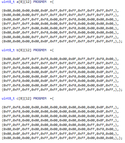

Nun sind die Arrays, in denen die "Bilddaten" gespeichert sind so
aufgebaut, dass man alle 16 LEDs hintereinander ansteuern muss.
Lange Rede, kurzer Sinn, ich möchte 2 8-LEDs Arrays so zusammenfügen,
dass diese ein 16-LED-Array bilden. Somit wird jeder Zeile des einen
Arrays die Daten des anderen Arrays angefügt...
Ich hoffe ihr versteht, was ich meine...

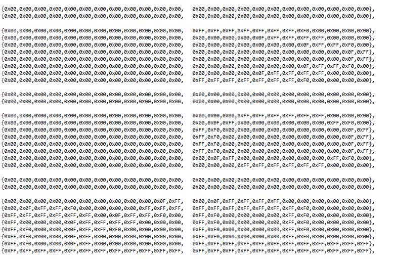

Ich habe 2 Screenshots beigefügt. der 1. zeigt, wie die Arrays später an
die Funktion übergeben werden muss, als 16-LED-Array in einer Reihe.
Der 2. zeigt, wie die Arrays in der Library aussehen, nämlich als
8-LED-Arrays.

es sollen 2 [8][12] Arrays zu einem [8][24]Array zusammengefügt
werden... und das am besten direkt im Programm.

Dieser Funktion muss ein 24 Byte Array übergeben werden, und dieses soll
erst aus 2 12 Byte Arrays zusammengefügt werden. (2 Buchstaben)
Kann man die einfach mit +-Operator "addieren", oder wie macht man das?

Dann übergib doch einfach zwei Pointer, erst ratterst du das eine Array
durch, anschließend das Andere. Du brauchst doch das zeuch nicht
zusammenfügen, du kannst die doch dann direkt hintereinander ausgeben!?
