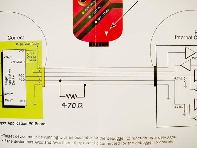

Hallo
Ich habe gerade eben ganzen Tag drauf verbracht(PIC18LF27J53), bis ich
es raus hatte. Dachte zuerst Fehler liegt meinerseits und nicht bei
PicKit3.
Devide wird erkannt erst wenn ich wie im Anhang PGD und VSS mit einem
Widerstand überbrücke.
Das Problem scheint schon seit einem Jahr zu bestehen. Meine PicKit ist
erst 3 Monate alt. Aber ich konnte bis jetzt keine endgültige Lösung
finden. Bei meinem PicKit3 sind die Widerstände R26, R43, R45 schon vom
Werk aus 0 Ohm.
Kann jemand was dazu sagen?

Das im PDF beschriebene Problem tritt bei der minimalen Betriebsspannung
(2V) auf. Hast Du mal versucht den PIC mit 3,6V zu Programmieren? Wird
die Spannung vom PICkit geliefert, oder hat Deine Schaltung eine eigene
Spannungsversorgung?
Besteht das Problem auch bei einem anderen PICs (gleicher Typ und
anderer Typ)?
Hat Du die Möglichkeit von jemanden ein PICkit 3 zu leihen und es damit
zu testen? Vielleicht ist ja Dein PICkit defekt.
John
OP #2665886
Habe schon mit allen möglichen Einstellungen und Spannungsquellen
gespielt bis ich anfing im Internet zu recherchieren. PicKit3
funktioniert bei anderen Pics einwandfrei. Wie gesagt mit Widerstand wie
in pickit3diagram001.jpg gibts keine Probleme.
