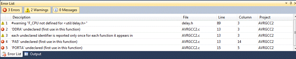

Guten Morgen Zusammen
Ich wollte eine Led am PortA.5 blinken lassen. Jedoch erhalte ich immer
div. Fehlermeldungen welche ich im Anhang beigefühgt habe.
Wenn ich nun das Program so umschreibe das es am PortB.5 blinken soll
funktioniert dies. Wo liegt mein Fehler?
Programm mit Fehlermeldung:
#include <avr/io.h>
#include <util/delay.h>
int main(void)
  DDRA = (1<<PA5);
  while (1) {
    PORTA &= ~(1<<PA5);
    _delay_ms(500);
    PORTA |= (1<<PA5);
    _delay_ms(500);
gibt keine Fehlermeldung:
#include <avr/io.h>
int main(void)
  DDRB = (1<<PB5);
  while (1) {
    PORTB &= ~(1<<PB5);
    _delay_ms(500);
    PORTB |= (1<<PB5);
    _delay_ms(500);
Aus der Fehlermeldung sehe ich schon das mit A Port der Quarz nicht
definiert ist aber wieso dann wenn ich A durch B ersetzte?
Gruss und Danke
Hat dein (uns unbekannter) Mikrocontroller denn einen Port A, und hast
du diesen Mikrocontroller auch in deiner IDE ausgewählt?
Also kommt die Warnung über F_CPU nicht, wenn du Port B benutzt? Das
wäre ungewöhnlich. F_CPU muß definiert werden, damit die
delay-Funktionen wissen, wie schnell der Prozessor getaktet ist.
Gast #2664937
Welcher Chip ist den im Projekt ausgewählt?
Wahrscheinlich hat der ausgewählte Chip Keinen PORTA und damit die io.h
auch kein Define dafür.
um die Warning weg zu bekommen musst du noch der Delay Funktion
mitteilen wie schnell dein µC läuft. (z.B. #define F_CPU 8000000UL wenn
dein µC mit 8MHz läuft).
Gruß Matthias

Hallo
Danke für eure Antworten ich habe alles nochmals kontroliert aber die
Einstellungen waren richtig.
Danach ist mir eingefallen das ich irgenwo noch ein älteren PC
rumliegenhabe mit AVR Studio. Ich habs da versucht und es lief auf
anhieb.
Nun habe ich mein PC neu aufgesetzt und AVR Studio 5.1 neu installiert
und aus noch unerklärlichen Gründen kann ich nun kompilieren ohne
Fehlermeldung.
Vielleicht war irgendwas zerschossen.
Gruss und Danke
