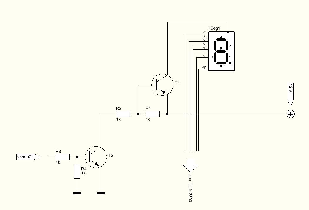

ich habe hier eine Schaltung aufgebaut, die nicht so funktioniert wie
ich es mir dachte.
Ich weiß, dass im Plan die Kondis, Widerstände etc. fehlen. Der Plan
soll nur im groben
veranschaulichen wie die Anzeigenhardware geschaltet ist.
Das Uhrenprogramm läuft mit einer 7-Segment Anzeige die eine gemeinsame
Kathode hat einwandfrei.
Die Anzeige läuft direkt über den µC mit 5 Volt (10mm Ziffernhöhe) ohne
dass Transistoren die Leistung
treiben müssten.
Nun habe ich eine größere Anzeige ( 56 mm) mit gemeinsamer Anode
und 12 V Spannung.
Ich dachte mir, die Segmentanzeigen (a - g ) über ein ULN 2803 zu
treiben.
Für das Multiplexing der einzelnen Digits habe ich PNP ( BC 640)
genommen.
Die Anzeige ist aber nur Murks. Was mache ich verkehrt?
Als Anhang mal den (groben) Schaltplan und den Programmausschnitt
mit dem Multiplexing.
Kann mir jemand Tipps geben ?
Die Ansteuerung deiner Transistoren ist verkehrt. Die werden nie
sperren.
                PNP
+12V--------+--+   +--------
            |  E   C
            R    B
            R
            C
-----R----B    NPN
            E
           GND
Besser so.

von Helmut L. (helmi1)
Peter schrieb:
> Kannst du mir sagen, warum die niemals sperren?
> Es kommt doch vom µC kein Impuls auf die Basis.
Und was ist mit dem Strom ueber R5? (ca. 11.3mA)
Auch hat dein uC Kappdioden gegen +5V am Ausgang. Und die werden leitend
wenn die Spannung am Port ueber 5.7V gezogen wird. Und das tust du in
deinem Fall mit dem Strom der aus der Basis rausfliesst.
Strom durch R1 im Fall Ausgang low:  (12V - UBE) / 1000 Ohm = 11.3mA
im Fall Ausgang High: ((12V-UBE) - (5V + 0.7V) / 1000 Ohm) = 5.6mA
 Also wird der Strom durch die Basis nie Null.
Also würde das so wie im Anhang funktionieren?
Die Anzeige zieht ca. 150 mA pro Digit.
Wäre denn der Rest der Schaltung mit dem ULN 2803
soweit in Ordnung?
Sorry das ich so löcher, aber bin Elektrotechnisch
noch nicht allzu lange dabei.
Gruß  Peter
von Sascha W. (sascha-w)
so wird es gehen, R4 kann entfallen.
Sascha
