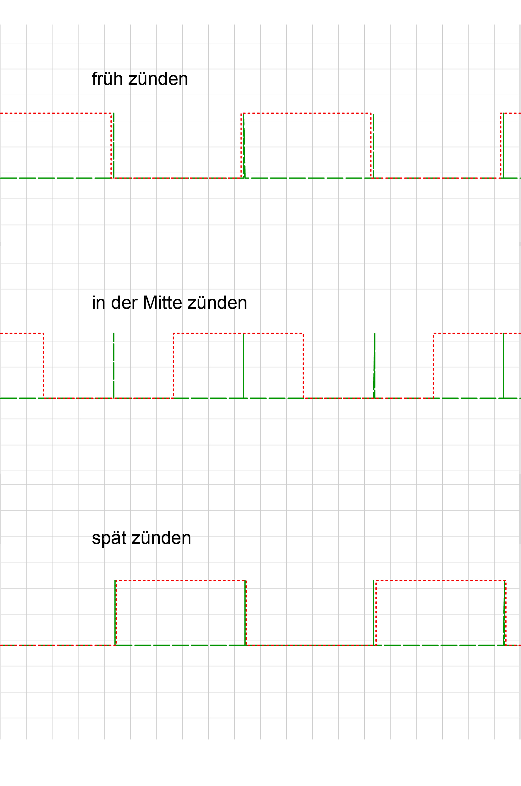

In der positiven Halbwelle von 10ms soll bei Analogwert von 0 möglischt
früh gezündet werden, d.h. bei der steigenden Flanke und bei einem
Analogwert von 1024 mölichst spät, also bei fallender Flanke. Und dann
umgekehrt bei der negativen Halbwelle, die in meinem Fall einem Low
entspricht.

Was für ein Analogwert?
Wie sieht die "steigende Flanke" aus?
Wo liegt deine Schaltschwelle?
Was wird gezündet?

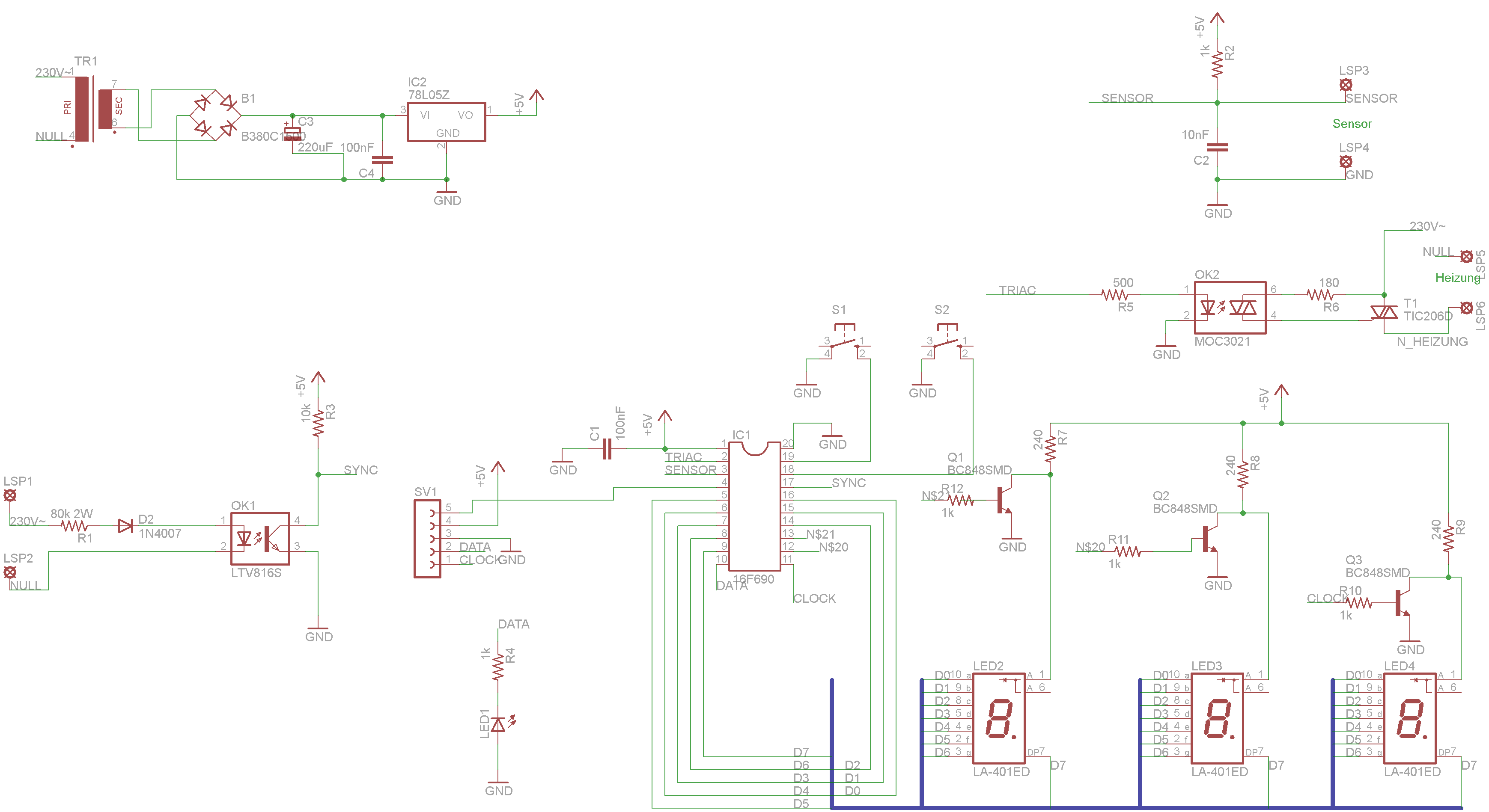

Tut mir leid wenn ich zu wenig Infos gegeben habe. Hab denn Schaltplan
jetzt mal angehangen.
vom Temperatursensor
siehe Bild Z_nden.jpg 2 Beiträge vorher
Im Microcontroller oder im Optokoppler?
> Was wird gezündet?
Ein Triac mit ohmscher Last.

Gast #2667085
Coole LED Ansteuerung. Irgendwie ungewöhnlich.
Ich schalte LEDs ja so das kein Strom fliesst wenn sie aus sein sollen.
Der LED (oder hier dem 7-Seg Display) einfach den Strom zu klauen
und in einem Transistor zu verheizen ist eine echte Innovation;)
