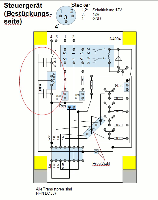

Ich habe ein kleines Problem mit der Spannungsversorgung eine ATTiny13.

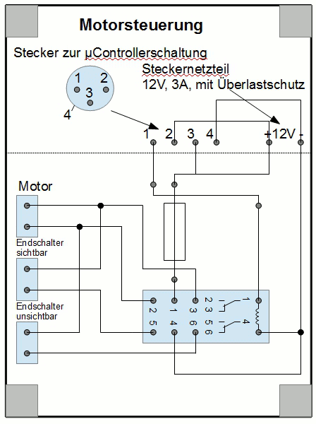

Die Schaltung hat die Aufgabe einen Motor in Abhängigkeit von
Zeitprogrammen in 2 Endlagen zu fahren (Gleichstrommotor (12V,1A
Lehrlaufleistung), Endlagen durch Endschalter).
Ich habe die Schaltung in 2 Bereiche geteilt:
Motorsteuerung (siehe Motorsteuerung.gif) und die Controllerschaltung
(uControllerschaltung.gif).
Beide Bereiche sollen am gleichen 12V Schaltnetzteil hängen (12V, 3A,
Überlastschutz). Der µC bekommt seine Spannung über einen L7805CV
Spannungsregler (roter Bereich in der Controllerschaltung).
Wenn ich die Controllerschaltung mit einem eigenen Netzteil betreibe
funktioniert alles perfekt. Sobald ich alles an das gleiche Netzteil
hänge, spinnt der µC. Ich habe mal die Spannung an der Motorschaltung
gemessen (Multimeter mangels Oszi). Beim Schalten des Motors bricht die
Spannung teilweise bis auf 3V ein. Kein Wunder, das der µC da in einen
Brownoutreset geht.

Gast #2665176
F. Lauer schrieb:
> Ich hatte daran gedacht, den 0,1µ
> F Kondensator hinter dem Spannungsregler erheblich zu vergrößern, damit
> dieser die Zeit überbrückt, in der keine ausreichende Spannung verfügbar
> ist.
Wenn die Spannung so weit einbricht, ist das Netzteil unterdimensioniert
oder der Energiepuffer zu klein. Bei dir ist anscheinend gar keiner
vorhanden. Die Kapazität hinter dem Spannungsregler hilft dir nichts und
macht unter Umständen Probleme mit dem Regler. Du musst deine 12V besser
abstützen. Wenn du dann den Spannungsregler noch mit einer Diode
abkoppelst und die Eingangkapazität etwas erhöhst (~1-10uF), sollte es
keine Probleme mehr geben. Gegen Störungen könnte noch ein Filter
helfen.
OP #2665285
Erstmal danke für die schnellen Antworten.
Mine Fields schrieb im Beitrag #2665176
Das hatte ich befürchtet. Obwohl mich wundert, dass das 3A Netzteil den
Motor mit 1A Lehrlaufstrom nicht abkann. Anscheinend ist der Anlaufstrom
erheblich höher.
Wie würde so ein Energiepuffer aussehen (sorry, bin da ein ziemlicher
Laie)? Wäre das einfach ein Kondensator parallel zum Motor? Wenn ja mit
welcher Kapazität?

Hubert G. schrieb:
> In die 12V Leitung vor dem 7805 eine Diode und einen Elko mit zumindest
> 100µ. Mit dem Überbrückst du die Spannungseinbrüche.

Gast #2665295
> welcher Kapazität?
Na ein Kondensator an der Versorgungsspannung. Ich würde mal mit 1mF
anfangen. Die Spannungsversorgung des uC gehört natürlich trotzdem
entkoppelt.

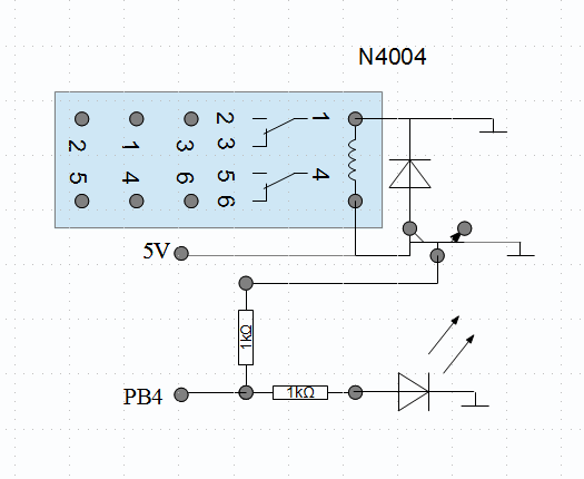

Momentan habe ich die ganze Schaltung noch auf einer Evaluationsplatine
und kann das Relais der Controllerschaltung zu und abkoppeln. Zusätzlich
ist an den Ausgang des µC noch eine LED mit einem 1k Ohm Vorwiderstand
geschallten (Siehe Bild PB4 Evaluation). Bei dem Relais handelt es sich
um ein Finder F40527-05 (5V/50 Ohm am Eingang).
Folgende Werte habe ich gemessen:
IRelais: ca. 80mA
ILED:        2,07mA
IBasis(Transistor Relais): 4mA
Ich habe nun 2 Kondensatoren am Eingang des Spannungsregler getestet.
Einen 220µF (100mF / 12V hatte ich keinen da) und 1000µF. Zusätzlich
habe ich in die Zuleitung und Ableitung eine Diode geschallten. Leider
brachten beide noch nicht den gewünschten Effekt.
Folgendes Ergebnis:
220µF: Ohne Relais läuft die Schaltung, beim Anlauf des Motors (von Hand
geschallten) wird die LED aber deutlich dunkler. Sobald ich das Relais
zuschalte bricht der µC wieder zusammen.
1000µF: Ohne Relais läuft die Schaltung ohne das die LED dunkler wird.
Sobald ich das Relais zuschalte bricht der µC aber wieder zusammen.
Theoretisch müsse ich also die Kapazität noch höher wählen.
OP #2665831
Ich glaube ich habe eine Lösung für mein Problem gefunden. Der Motor
hatte eh zu viel Power für meine Anwendung. Daher habe ich einen 3W
Widerstand vor den Motor geschallten. Jetzt läuft der Motor mit einer
erträglichen Geschwindigkeit und die Spannung ist nahezu Konstant. Den
Rest bekomme ich mit einer Diode und einem Kondensator am Eingang des
Spannungsreglers in den Griff.
