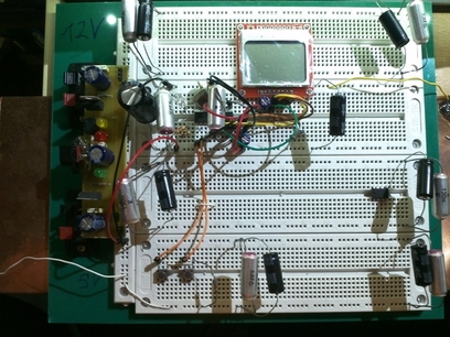

Folgendes Problem, ich habe eine kleine Schaltung auf einem Steckbrett
aufgebaut, PIC 16F84A mit 2 Tastern, einer LED als Funktionsanzeige und
einem LC Display mit PCD8544 Controller.
Der PIC soll nun auf dem Display ein kleines Logo darstellen.
Aber an der LED kann man schon sehen, dass der PIC offenbar nicht einmal
die Initialisierung schafft...
Als Frequenz waren 20Mhz vorgesehen, getestet hab ich mittlerweile alles
bis 4Mhz. Die Quartze scheinen nicht zu schwingen...
Ich habe bereits Abblockkondensatoren aufgesteckt, genug, aber hat
leider auch nichts gebracht.
Ich weiß wirklich nicht mehr weiter, ich weiß dass es Probleme der
Taktversorgung von Mikrocontrollern bei diesen Steckbrettern gibt, aber
dass es teils so schlimm ist...
Nebenbei bemerkt, das Brett ist neu, auf den alten hatte ich keine
Probleme.
der einzige Unterschied zu dem alten, das alte hatte statt einer
Kunststoffplatte eine Metallplatte untendrunter.
Ich habe bei dem neuen versucht mir da zu behelfen, in dem ich ein
Kupferblech unter dem Brett angeracht habe und dieses mit auf Masse
gelegt hab, aber das half leider auch nichts.
Habt ihr noch einen Rat für mich?
Ich würde gern die neuen Steckbretter nutzen können, da ich sie ja dafür
gekauft habe...
Bei den alten sind die Federkontakte schon ausgeleiert.
Im Anhang befindet sich das Datenblatt des Displays, falls sich jemand
dafür interessiert. Der Takt für das Display wird über einen I/O des
PICs erzeugt.

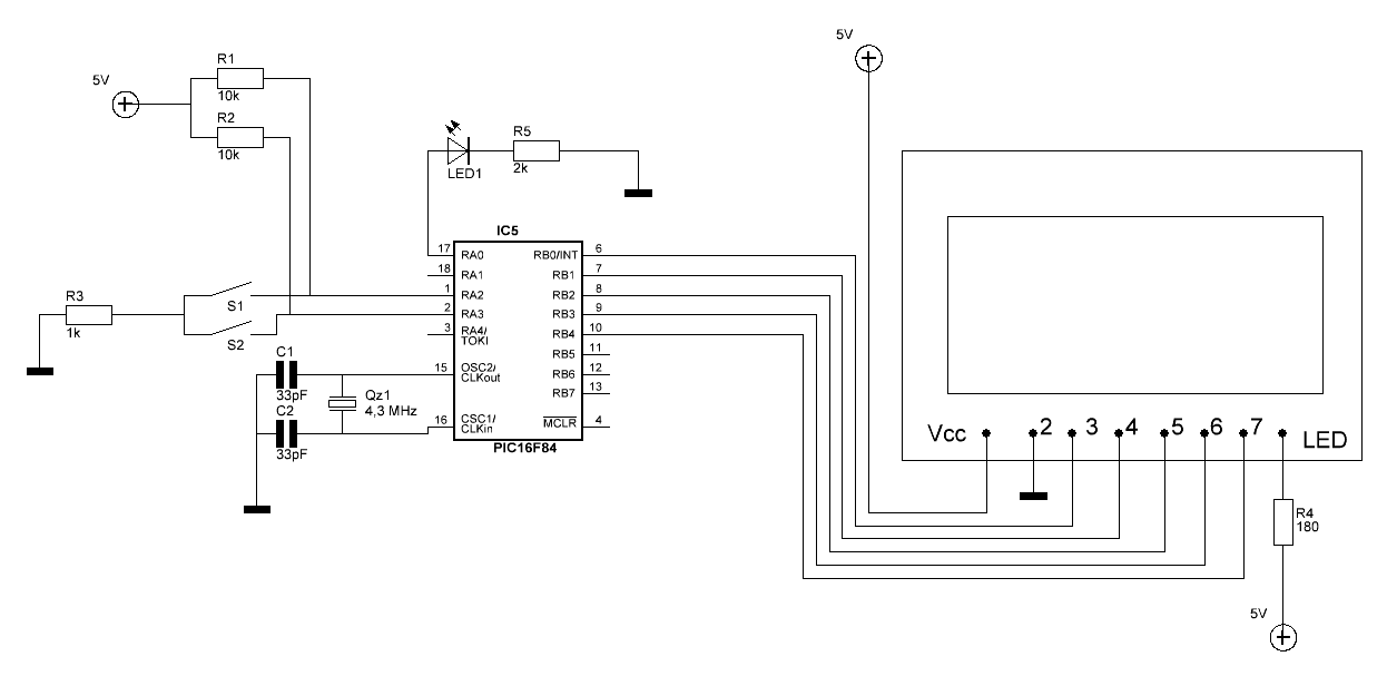

von Jim M. (turboj)
Schaltplan + Foto vom Aufbau würde helfen. Ansonsten ist meine Glaskugel
heute leider dunkel.
von Yves E. (Gast)
Hier ein kleiner Schaltplan...nicht schön, aber zweckdienlich.
Die Ablockkondensatoren über der Versorgungsspannung sind nicht
eingezeichnet, diese haben jeweils 150nF, die Elkos 47µ.
Die Pinbelegung des Displays:
1 VCC - power input
2 GND - Ground
3 SCE - Chip Select
4 RST - Reset
5 D\C - data / instruction selection
6 DN - Serial Data Line
7 SCLK - Serial Clock Line
8 LED - backlight console

von Yves E. (Gast)
Bevor ich 33pF gesteckt habe, hatte ich 22pF drauf, macht keinen
Unterschied.
10pF hab ich leider nicht da.
Nettes Programmierbeispiel...am besten du siehst dir mal das Video an,
dass ich hochgeladen habe(DDL). Das zeigt das Verhalten der Schaltung
wenn das Kupferblech nich drutner ist und man mit dem Finger unterhalb
des Brettes an die Stelle tippt, wo sich der Quartz befindet. Man
beachte auch das Display.
Sorry wegen der Linkverschlüsselung, aber mein Link wurde immer als Spam
eingestuft.
http://secured.in/download-1336335-719c1c71982.html
von Schobbejack (Gast)
Kanns auf den bild nicht richtig erkennen aber ist mclr hoch?
von Yves E. (Gast)
Oh mann, wenn man nich alles tausend ma prüft...^^
Danke für den Tipp, das hatte ich ganz vergessen...
Wenn ich wieder zu Hause bin, werd ich's dann mal testen, hoffentlich
hat das Display keinen Schaden genommen, laut Datenblatt soll der ja
PCD8544 ja spätestens 100ms nach dem Vdd On ist einen Reset bekommen...
