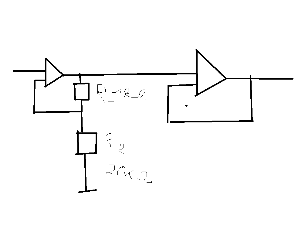

Hallo. Wir haben am Dienstag Schaltungstechnik. Dieser Test wird so
ähnlich wie der alte sein, da wir fast gar keinen Stoff gemacht haben.
Der Stoff enthaltet OPV´s.
Meine Frage.
Wenn ich eine Nicht-Invertierende Schaltung mit R1 = 1kOHm und R2 =
20kOhm habe, dann beträgt die Verstärkung dieser Schaltung mit der
Formel Vu0 = 1 + R1/R2 1,05.
Jetzt hängt aber an der Schaltung noch ein zweiter nicht invertierende
OPV jedoch ohne Widerstände. Welche Auswirkungen hat diese Schaltung
dann bezüglich der Verstärkung?
Ich hab beim letzten Test hingschrieben dass dann die Verstärkung 1
wäre. Jedoch hab ich statt 10 nur 9 Punkte bekommen. Mich würd einfach
interessieren was da die richtige Antwort ist. Die Schaltung wirkt sich
nicht auf die Verstärkung aus oder wie?
Danke für eure Hilfe !
Kann sein, Du weist ja, wo R1 und R2 in der Schaltung sind; ich aber
nicht.
Welche Verstärkung hat denn dieser zweite OPV?
Wenn 2 Verstärker hintereinander geschaltet sind mit Verstärkung V1 und
V2, wie groß ist dann die Gesamtverstärkung?
Gruß Dietrich
ChristophH schrieb:
> Die Frage dazu: Berechne die gesamte Verstärkerschaltung
Ich wollte das nicht gleich beantworten, sondern Dich an die Lösung
"heranführen" (Stichwort: selber Lernen). Daher die Fragen:
Tip: Du kannst ihn aus dem ersten herleiten durch Ändern von R1 und R2.
V1=1,05 war übrigens richtig :-)
Tip: Verstärkung = Spannungsverhältnis Uaus / Uein
Gruß Dietrich
Edit: jetzt hat es abc123 schon verraten :-(
Dann verrate ich es auch: der 2. Verstärker ist wie der erste mit R1=0
und R2=unendlich.
