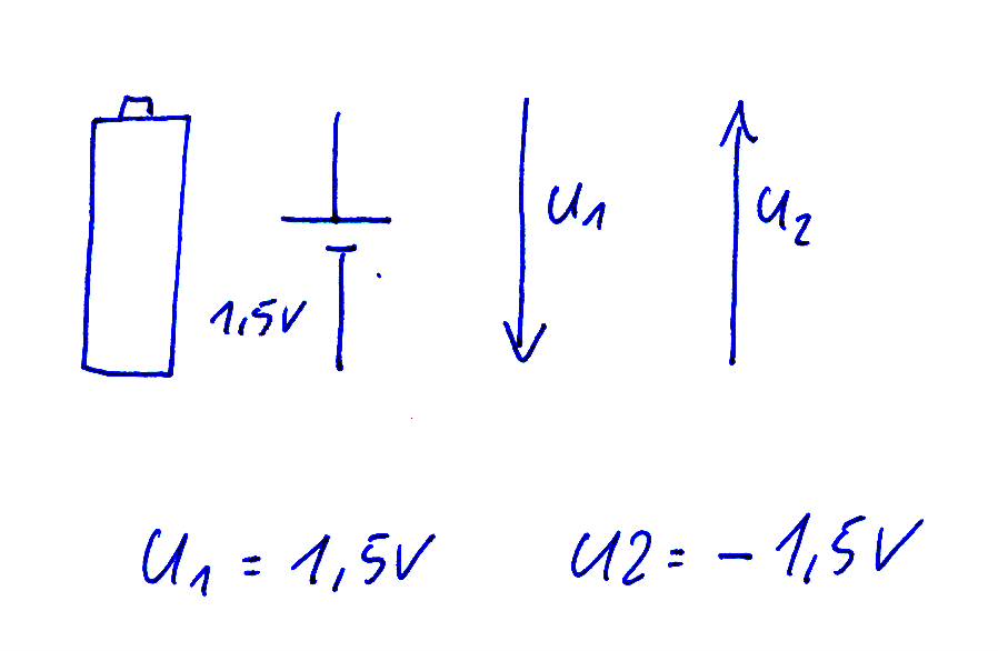

in Deutschland ist es ja üblich, dass man die Pfeile über Bauelementen,
welche einen Spannungsabfall darstellen vom hohen zum niedrigen
Potential einzeichnet.
Auf internationalen Webseiten habe ich jedoch auch schon das Gegenteil
gesehen, also Pfeile vom niedrigen zum hohen Potential
Deshalb würde es mich interessieren, ob es dafür eine Norm gibt, an die
man sich halten sollte (Deutschland, EU, Weltweit), oder ob die
Pfeilrichtung vollkommen willkürlich gewählt werden kann.

Gast #2665452
Normierer schrieb:
> ....Spannungsabfall...
1. Es heißt Spannungsfall
2. Der Pfeil zeigt immer vom Messpunkt
   zum Bezugspunkt. Also:
   Pfeilanfang -> der Messpunkt
   Pfeilspitze -> der Bezugspunkt
   Daraus ergibt sich dann die Polarität
   der Spannung (siehe Anhang).
3. Der Strompfeil zeigt immer die technisch
   Stromrichtung an (von Plus nach Minus).

> Das sehen manche Länder scheinbar anders.
Ich beziehe mich auf das überwiegend in Europa
verwendete Verbraucherpfeilsystem.
Siehe DIN EN 60375:2004-04
Aber der TO hat es ja schon bemerkt.
Amerikaner sind manchmal anders ;-)
