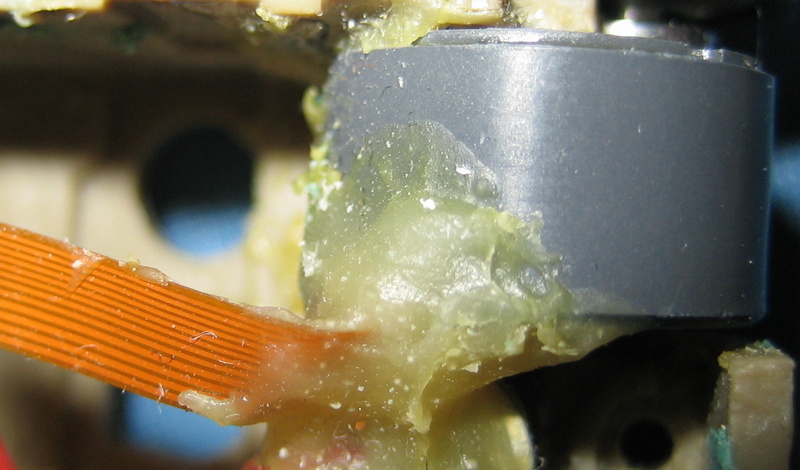

Ich suche einen flexiblen Klebstoff um ein kleines 5mm breites Flexkabel
an einem Kunststoffgehäuse festzukleben und so das Kabel in eine
bestimmte Richtung zwangszuführen und gleichzeitig eine Zugentlastung
des ziemlich empfindlichen Kabels zu erreichen. Im Bild mein erster
Klebeversuch mit Methacrylatkleber, der aber zu starr ist für eine
Zugentlastung. Ich habe insgesamt vielleicht 50 dieser Klebungen,
brauche also auch nur wenig Klebstoff. Ideal wäre natürlich, wenn der
Kleber innerhalb von Minuten aushärtet, ist aber nicht ganz so wichtig.
Weiß jemand welcher Klebstoff gut für sowas ist?
Gast #2665603
Es gibt Heisskleber, der auch gut an Kunststoff haftet, z.B. technicoll
9310 (gibt es z.B. bei ottozeus.de), klebt wie der Teufel und bleibt
etwas elastisch!
