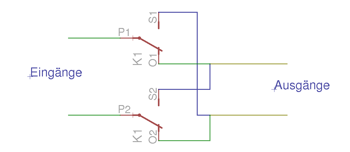

gibt es ein CMOS / TTL IC, dass den angehängten "Schaltplan" hat?
Im Grunde geht es darum, 2 Eingänge zu vertauschen.
Normaler Zustand:
E1 -> A1
E2 -> A2
Geschalteter Zustand (z.B. Clock high)
E1 -> A2
E2 -> A1

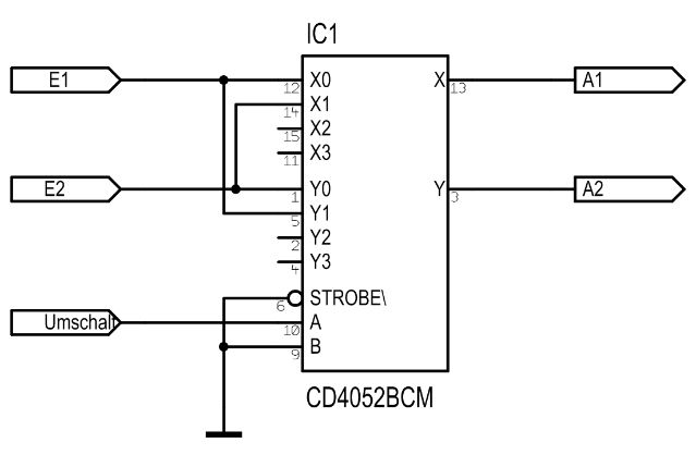

Hier mal die Beschaltung für den CD4052...
Was noch fehlt ist die Beschaltung der Betriebsspannung.
Für Digitalsignale: PIN 7 & 8 muss auf GND, PIN16 auf V+.
Wollte man Analogsignale umschalten müsste man PIN 8 auf Ub/2 und PIN7
auf GND legen -dabei natürlich auch den Umschaltpegel anpassen-. (Oder
PIN8 auf GND und Pin7 auf -Ub)
