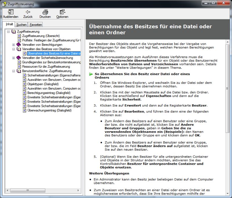

Paul Baumann schrieb:> Zeige mir nur einen weiteren Beitrag von mir, wo ich über Windows> maule.
Das bezog sich auch nicht auf deine Person im Speziellen, sondern auf
die Allgemeinheit.
> Vielleicht findest Du eine Hilfe dazu in der Datenbank von Microsoft> -ich fand keine...
Meist genügt ein simpler Druck auf die F1-Taste. In den
Dateieigenschaften im Reiter "Sicherheit" kommt bspw. der anhängende
Hilfebildschirm zutage.
> Da kein Mailprogramm integriert ist, habe ich "Dream-Mail" installiert.
Ab Vista ist das Mailprogramm in den "Live Essentials" enthalten, die
auf Wunsch per Download nachinstalliert werden können.
