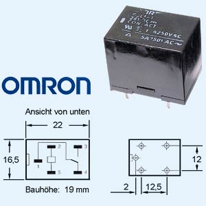

von Hansw (Gast)
ich mache mir etwas sorgen.
Ich versorge das Relais aus dem Anhang ganz normal mit Strom durch eine
Schaltung mit 12V.
An 1 und 3 des Relais habe ich ein Magnetventil angeschlossen das mit
24V aus der gleichen Schaltung versorgt wird.
Wird das Relais geschaltet so wird das MV geschaltet.
Beim Zurückfallen macht das Relais aber ein komisches leicht kratzendes
Geräusch.
Das kuriose ist, dass sobald das MV abgeklemmt wird vom Relais, das das
Relais dann wieder ein ganz "normales klack" beim Zurückfallen abgibt.
Ich kann mir nicht erklären wie dieses komische kratzende
Zurückfallgeräusch zustande kommen kann, das klingt irgendwie sehr
ungesund.
Hat vielleicht jmd eine Idee wo das herkommen könnte?
Habe auch schon eine Freilaufdiode ans MV angeschlossen jedoch ohne
Unterschied, das Relais hat auch eine FD.
von MaWin (Gast)
Wenn man bei Spulen (deines Magnetventils) nden Strom abschalten will,
erzeugen die eine hohe Spannung, einen Zünfunken.
Du hörst den Funkenflug.
Bei Gleichspannung kann man den mit einer Freilaufiode auffangen, wie
ihn auch dein Omron-Relais haben sollte.
http://www.dse-faq.elektronik-kompendium.de/dse-faq.htm#F.25.2
Bei Wechselspannung wird es schweiriger, man behilft sich mit VDR und
Snubbern.
http://www.dse-faq.elektronik-kompendium.de/dse-faq.htm#F.25.1
von Dirk H. (dirk09)
Ich würde sagen, das klingt nach einem richtig ekligen Lichtbogen, wie
er beim Ausschalten von höeren Gleichstömen gern entsteht.
Der ist auf Dauer richtig tötlich für die Kontakte. Die können entweder
völlig verkleben oder geben gar keinen Kontakt mehr.
Wieviel Strom fließt denn zum MV ?

von Pcrom (Gast)
Kann das gerausch vielleicht nicht von relais aber von luftdruck-MV
kommen ? MV ventilen schalten oft nur wenn da luftdruck anwesend ist.
Wenn nicht, machen die oft fremde gerausche

von Hansw (Gast)
ok dann kann das mit dem Geräusch ja nicht von einem Lichtbogen kommen,
da ich es mit FD direkt Antipara zum MV schon probiert habe und es
keinen Geräuschunterschied gemacht hat.
von Hansw (Gast)
ps:
das gleiche Geräusch kommt auch wenn ich ein anderes MV anschließe.
Die andere baugleiche Schaltung -aber mit anderem Schaltrelais hat in
keinem Fall komische Geräusche.
Gibts denn Relais die evtl einfach unterschiedlich klingen, wenn sie
eine Last schalten und wenn sie einfach nur so ohne Last an den
Schaltkontakten schalten?

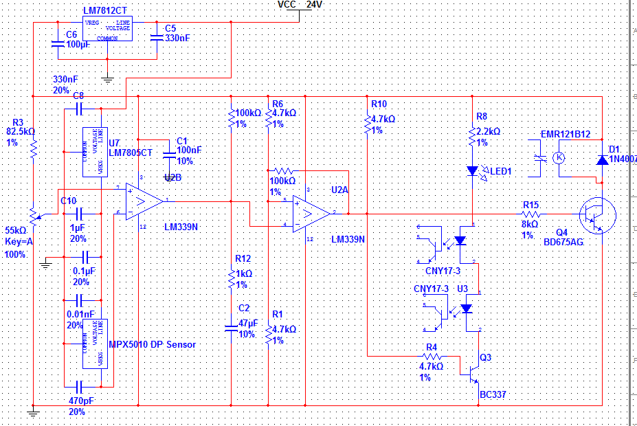

von Christian F. (cmf) Benutzerseite
Hans W. schrieb:
>>Paar Opfer mußt Du schon bringen ;-)
> nenene, ich bin da viel zu schreckhaft. Immer wenn ich was gebastelt
> habe und es das erste mal anschließe dann gehe ich in Deckung.
> Seitdem mir ein Tantal Kondensator beim ersten Strom einschalten
> geplatzt ist erstrecht...bei jeder der beiden identischen Schaltungen um
> die es auch geht der Gleiche witzigerweise. Obwohl der Kondensator vorm
> Spannungsregler laut Datenblatt dahin gehört hat...
Vllt. ein grundlegender Planungsfehler? Ein Schaltplan wäre sinnvoll.
von Hans W. (hansw)
bei beiden Schaltungen ist der C8 330nF durchgeknallt
bei der ersten sofort beim Strom anschließen, bei der zweiten nach 3-4
Schaltvorgängen
von Michael_ (Gast)
Dann mag er nicht soviel Spannung!
von Hans W. (hansw)
er sollte aber soviel mögen bis 30V und es ist der Gleiche wie vorm 7812
von Dietrich L. (dietrichl)

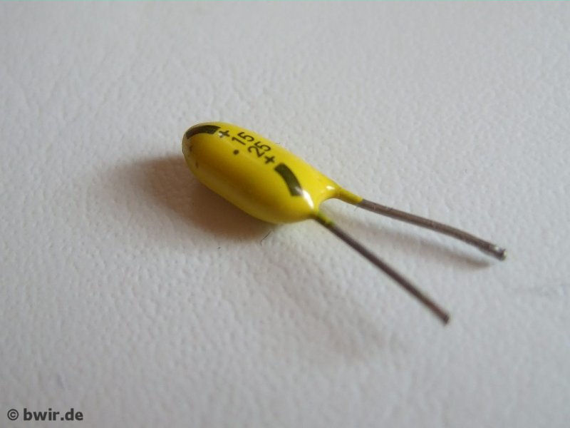

Tantals mögen kein hohen Ströme und dürfen als Stützkondensatoren
normalerweise gar nicht benutzt werden. Ausnahme: die Spannungsquelle
ist relativ weich (hochohmig) oder der Tantal ist spannungsmäßig stark
überdimensiomniert. Bei uns in der Firma waren als Stützkondensatoren an
5V nur Tantals mit 35V erlaubt!
Oder der Tantal ist falsch gepolt: die Bezeichnung ist manchmal etwas
verwirrend. Und sie gehen bei Falschpolung nicht unbedingt gleich
kaputt!
Besser: Alu-Elkos und/oder Keramik-Cs
Gruß Dietrich
von Hans W. (hansw)
sicher das die eine Polung haben? Da ist mir nichts aufgefallen, sah so
aus wie bei den keros.
Ist halt auch komisch das zweimal der Gleiche bei 7805 geknallt hat,
denn ich würde behaupten der kleine Drucksensor stellt so gut wie keine

ps.: oh sehe gerade die heißen tantal-"elektrolyt" also doch Polung,
aber auf dem stand glaube ich nur die Kapazität drauf und die Beinchen
waren gleich lang :-/
von Hans W. (hansw)
naja muss ich mir nochmal genauer anschauen, vielleicht habe ich das ja
doch übersehen mit der Polung auf dem Ding, da ich in dem irrglauben war
die hätten keine Polung.
Bei dem Bild da steht auf der Gleichen Seite irgendwie + und -, ist da
links jetzt + oder minus? Oder ist der Dicke Streifen nur Zierde und
kein Minus?
von Tassilo (Gast)
Tantalkondensator i.a. Streifen = Plus
Besonders, wenn zweimal + dabeisteht...  ;-)
von Hans W. (hansw)
also bei doppel Plus + doppel ganz fett Minus = Plus
aber plus mal minus ergibt doch minus ;-)

von Michael_ (Gast)
Dein C ist 150nF gegenüber der Schaltung von 330nF.
Für 24V Betriebsspannung mußt du mindestens 35V-Typen einsetzen. Egal
welcher Art.
von ArnoR (Gast)
> Geräusch.
Für mich sieht das nach einbrechender Betriebsspannung aus. Wenn das MV
abgeschaltet wird, steigt die Spannung und die Relaisansteuerung hat
mehr Spannung zur Verfügung > das Relais zieht etwas wieder an > die
Spannung fällt wieder etwas usw.
Beim Einschalten des MV tritt ein solcher Effekt nicht auf, weil die
Abfallspannung des Relais deutlich unterhalb der Anzugsspannung liegt.
Schau dir mal die Betriebsspannungen mit den Oszi an.

> identischer Schaltung nur mit anderem Relais nicht auftritt
Wenn es so ist wie oben beschrieben, dann liegt es nicht am Relais,
sondern an falscher Schaltungsdimensionierung. Du hast mit dem anderen
Relais wegen ein wenig anderer Eigenschaften nur Glück gehabt.
von Hans W. (hansw)
>"Wenn es so ist wie oben beschrieben, dann liegt es nicht am Relais,
>sondern an falscher Schaltungsdimensionierung"
hm? erstens hat die Transientenanalyse nichts gezeigt und zweitens wird
an den Optos jeweils digital aufgezeichnet -per zählmodul+software am
einen, per lcd zähler am anderen, auch dort nur ist immer nur 1
Signal...
Wenn du mir sagst wo da was falsch ist, dann könnte ich dir das
vielleicht glauben ;-)
von ArnoR (Gast)
> per lcd zähler am anderen, auch dort nur ist immer nur 1 Signal...
Ja und? Das sagt doch gar nichts aus, weil von einer anderen
Treiberstufe mit anderen Pegeln gesteuert! Wenn du da ein für dieses
Problem verwertbares Signal haben willst, musst du die Optokoppler mit
dem Relais schalten!
Du sitzt doch vor der Kiste und hast meinen Hinweis nichtmal geprüft.
Wie soll man so von hier den Fehler finden. Außerdem ist in der
Schaltung gar kein Relais zu sehen. Falls das Ding im Kollektor des
Darlington eins sein soll, wundert mich die Fehlfunktion nicht, weil der
noch nicht mal 0,5mA Basisstrom bekommt.
von Hans W. (hansw)
ja sorry das sollte jetzt nicht pissig klingen :/
nur habe ich schon gesagt das ich sowas wie ein Oszi nicht zur Verfügung
habe...
Die Relais sehen in der Sim alle so aus...
Ich kenn mich auch nicht so aus das ich den Zusammenhang sehe:
> wenn das MV abgeschaltet wird, steigt die Spannung und die
> Relaisansteuerung hat mehr Spannung zur Verfügung
wenn das MV abgeschaltet wird ist doch die Ursache das das Relais vorher
zurückgeschaltet hat und den Stromkreis der MV Versorgung unterbrochen
hat.
Das Relais wird zurückgeschaltet weil der Komparator zurück geschaltet
hat.
Ich verstehe da nicht so ganz wieso durch etwas mehr Spannung direkt
wieder der Schwellenwert des Komparators überschritten werden sollte.
Wenn das der Fall wäre, dann würden aber auch die Optos anspringen da
der andere Trans schalten würde.
Einerseits ist das nur ein kleines 7W MV an einem relativ starken 24V
Netzteil und andererseits hat der Komparator und Relais den
Spannungsregler und die Kondensatoren wie den 100uF den ich direkt am
Relais platziert habe.
Ich freue mich wenn mir da jmd was erläutern kann oder eine Ursache
erklärt. Nach der ganzen Arbeit die ich da als Laie reingesteckt habe
und mir dann jmd sagt das ist nur Glück, ist falsch -dann trifft mich
das :-)
Was ist denn falsch dimensioniert R15?
Ich bin ja auch nicht sicher das das Relais zweimal klackt, es könnte
halt nur subjektiv gesehen so sein. Es klingt halt seltsam und könnte
evtl auch ein sehr schnelles Doppelklack sein mit Fantasie. Es klingt
ehr etwas "kratzig", wohingegen beim anderen Relais Anziehen und
Abfallen sehr "sauber" klingen.
von asthelfer (Gast)
warum ziehst du die basis vom darlington nicht direkt auf gnd sondern
über 8k Ohm?? lm339 ist open collector!
von Hans W. (hansw)
ka, bei der ersten Schaltung hatte ich den LM anfangs als sink nur mit
LEDs und Opto und ohne Relais und mich dann für diesen Weg hier
entschieden
