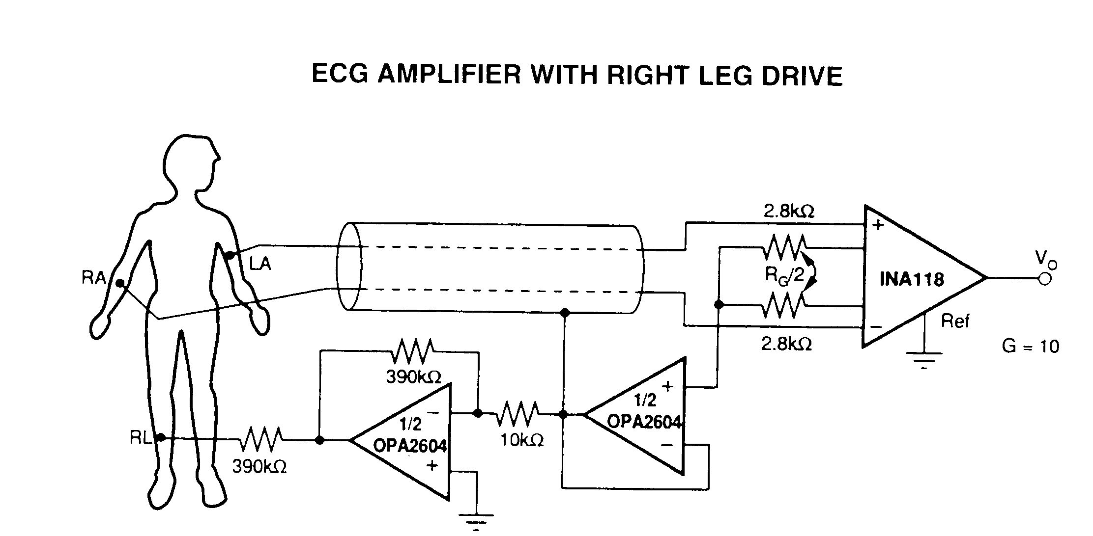

Hallo Community, folgendes Problem:
Ich muss ein differentielles Signal abnehmen. Dazu verwende ich den
INA326 mit single supply 5V. Aber mit dem differentiellen Signal kommt
er anscheinend nicht ganz klar. Ich habe eine kleinen isolierten (also
batteriebetriebenen, daher "masselosen") Funktionsgenerator. Wenn ich
diesen an die beiden Eingänge vom INA326 anschließe juckt es diesen
nicht die Bohne, egal welche Amplitude oder Frequenz ich einstelle. Am
Ausgang kommt nur wirres Sauerkraut (vermutlich Störungen durch meine
nicht professionelle Verkabelung). Sobald ich aber den negativ-Eingang
des INA auf Masse klemme bekomme ich ein Signal am Ausgang was dem
Eingangssignal entspricht. Habe ich da was verpasst oder ist nicht der
Sinn eines Instrumentationsverstärkers, ein differentielles masseloses
Signal auf Masse zu beziehen OHNE dass der Eingang irgendwelchen Bezug
zur Masse hat?
In den Applikationsschaltungen im Datenblatt ist mir eben schon
aufgefallen dass dort immer mindestens ein Eingang in irgendeiner Weise
einen Bezug auf ein Referenzpotential hat. Kann mir daraus aber nicht
ableiten was ich falsch mache?
Hat jemand Tipps?
Danke!

Wenn Dein Funktionsgenerator relativ zum INA komplett in der Luft hängt,
dann kann in die Eingänge des INA kein Strom von Deiner Schaltung
fließen.
Die Eingangskondensatoren machst Du besser nur zwischen die + und -
Eingänge, weil diese ja aufgrund von Toleranzen unterschiedliche Werte
haben, das gibt dann auch bei einem Gleichtaktsignal wieder eine
Differenz, die verstärkt wird.

Stimmt, jetzt wo ihr es sagt.... Aber wie beschalte ich es dann richtig?
Einfach einen Eingang auf Masse zu ziehen erscheint mir irgendwie nicht
so professionell...

Das ganze soll später als erste Verstärkerstufe zur EEG-Messung
(Hirnströme) eingesetzt werden. Dabei wird gerne zur
Störungsunterdrückung die Driven-Right-Leg Technik angewandt (siehe
Prinzip-Skizze) welche ich hier zur Einfachheit einfach weggelassen
habe. Vermutlich ist diese aber notwendig damit die Bias-Ströme fließen
können, kann das sein?!

Nur mal ein paar Überlegungen:
Aus den Datenblattangaben OffsetSpannung 20 uV und OffsetStrom 0,2 nA
(jeweils typisch) kann man ja ableiten, dass Du bei 100 kOhm durch den
OffsetStrom wieder weitere 20 uV OffsetSpannung hast. Die Max-Werte sind
nochmal um einen Faktor 5 bzw. 10 größer.
Da die zu erfassenden Signale auch in dieser Größenordnung sind,
brauchst Du sowie eine weitere Offset-Korrektur, z. B. einen sehr
niederfrequenten Tiefpass.
Jetzt wäre die Frage, wie stark 100 kOhm das EEG-Signal belasten. Es
werden doch sicherlich Elektroden mit einem Elektrolytgel verwendet.
Gibt es da Modelle dazu?
Auf der anderen Seite: Wenn die 100k das Signal stark belasten, dann ja
nur deswegen, weil die "Ausgangswiderstände" des Körpers größer sind.
Irgendwie müssen die Bias-Ströme ja fließen und wenn (ohne 100k) diese
über die noch hochomigeren Widerstände des Körpers fließen müssen, dann
verursachen sie auch größere OffsetSpannungen.
Ich würd mal einen Ansatz mit jeweils 100k bis 1M gegen Masse weiter
durchdenken.
PS: 10 pF machen bei einer Grenzfrequenz von 1 kHz wenig Sinn.

Moderator #2667221
Jens schrieb:
> Dabei wird gerne zur Störungsunterdrückung die Driven-Right-Leg
> Technik angewandt (siehe Prinzip-Skizze) welche ich hier zur
> Einfachheit einfach weggelassen habe. Vermutlich ist diese aber
> notwendig damit die Bias-Ströme fließen können, kann das sein?!
Ja, und die Schaltung kann noch viel mehr: Sie stellt das Spannungsoten-
tial des Körpers so ein, dass die Gleichtaktspannung des EKG/EEG-Signals
zu null wird. Dadurch wird die maximale Aussteuerbarkeit des Inamp
erreicht, was gerade bei höheren Verstärkungen wichtig ist. Die Bias-
Ströme können über den Körper abfließen, erzeugen aber trotzdem keine
Gleichtaktänderung. Das EKG/EEG-Signal wird auch nicht durch irgendwel-
che quer zum Signalweg liegenden Widerstände belastet. Und all diese
Vorteile werden erreicht, ohne dass man die Höhe der Bias- Ströme kennen
muss.
So sieht pfiffige Messtechnik aus :)

Na wenn das nicht vielversprechend klingt. Dann werd ich als nächstes
diese Rückkopplung aufbauen und dann nochmals testen.
