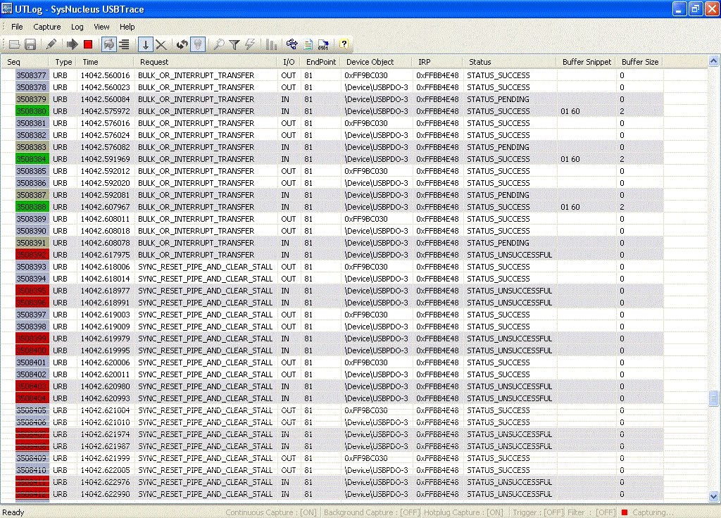

ich verwende einen FT232RL in Verbindung mit einem Atmega8. Durch die
Verbindung zu einem selbstgeschriebenen Programm (PC, VB) fiel auf, dass
meist nach einigen Stunden keine seriellen Daten mehr ausgetauscht
werden konnten.
Um den Grund dafür heraus zu finden, habe ich das Tool "USB Trace" mal
mitloggen lassen. Den Zeitpunkt von fehlerfrei zu fehlerhaft habe ich in
einem Screenshot festgehalten.
Leider weiß ich nicht genau, was ich nun daraus schließen soll.
Vllt. kann mir jemand weiterhelfen.

da ist wohl ein bulk transfer nicht erfolgreich gewesen. wer da nun
shuld war? PC HW? deine HW? HUB? die software im FTDI oder der usb stack
von windows?
reicht ein neustarten der anwendung um wieder leben in die verbindung zu
bringen? oder muss erst die USB leitung getrennt werden?
sieht aber erstmal so aus als würde der FTDI aus irgend einen grund
nicht mehr auf anfragen reagieren. aber das ist die info die dir der USB
Stack von Widnows liefert. und der vertrau ich erst mal nur bedingt. und
nen hw analyser ist nun mal nicht ganz günstig um zu sagen was auf der
leitung wirklich los war.

Ich habe überlegt, ob vllt. dieser "Computer kann Gerät ausschalten um
Energie zu sparen"-Modus Schuld daran sein könnte...
Was würdest du vorschlagen, um das Problem lokalisieren zu können ?

Das kann durchaus sein. Bei einem Akkupack-Entlader der die Spannung
loggt hatte ich so ein ähnliches Problem. Rausgestellt hat sich das der
Pc den FT232RL ab und an in Hibernation schickt und das der Windows
Treiber nicht mehr kapiert nach dem Aufwachen. Verbiete Windows über die
Systemsteuerung das er das besagte USB-Gerät abstellt um Energie zu
sparen.
Bei meinem Fall war der Fehler danach weg und ist bis jetzt nicht mehr
aufgetaucht.
