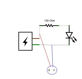

ich habe ein Schaltnetzteil stabilisiert mit 5V Ausgangsspannung und
1000 mA Ausgangsstrom.
Ich habe einen kleinen Schaltkreis mit LED und Vorwiderstand gebastelt,
aber die LED leuchtet nicht. Wenn ich die Spannung messe bekomme ich
alles bloß keine 5V.
Woran liegt das?
Schöne Grüße und danke schonmal
Markus

Ich habe neulich eines gehabt, bei dem war der Lötstoplack auf der
Platine über der Bohrung fürs Anschlusskabel, so dass aufgrund fehlender
Lötverbindung nix raus kam, teuflischerweise aber die BetriebsLED
leuchtete. Der treue Chinasklave im Werk hat es aber trotzdem mit
Lötzinn vollgepanscht, und nix gesagt. Mach das Ding mal auf und schau
rein, ob das Anschlusskabel korrekt verlötet ist.
Markus schrieb:
> Gemessen werden ein bischen mehr als 6
> Volt.
Naja, das ist jetzt ja kein Weltuntergang, da deine paar mA keine Last
darstellen, dein Netzteil somit noch im Leerlauf läuft. Du wirst die
Diode verpolt haben... Mess mal zwischen Anode und Kathode.

Danke für die Antworten.
Ich habe alles schon probiert. Die LED geht mit Batterie ohne weiteres.
Schließe ich aber das Schaltnetzteil an geht nichts mehr obwohl ich 6V
messe und zwischen Anode und Katode 3V.
Liegt es dann an der Mindestlast?
