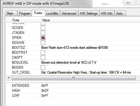

ich habe einen Atmega128 und habe diesen bereits mit einem AVRISP mkII
und AVR Studio programmiert.
Nun kann ich leider nur noch die Signatur auslesen, erhalte aber, wenn
ich das Flash aufspielen möchte, folgende Fehlermeldung:
"A problem occurred when executing the command. Make sure that you are
using the correct programming method. Current mode is ISP. See the
command output for more info.
Die ISP Frequenz ist 8MHz und Unten im Fenter steht
"Getting isp parameter.. SD=0x06 .. OKOK
Reading FLASH input file.. OK
Setting mode and device parameters.. OK!
Entering programming mode.. OK!
Programming FLASH ..      FAILED!
Leaving programming mode.. OK!"
Die Fuses hab ich seit dem eigentlich (meines wissens nach) nicht
verändert und das Gerät lässt sich normal starten.
Hat wer einen Tipp für mich???

Muss ich den Atmega nuu austauschen, oder gibt es noch eine andere
alternative bzw. einen Weg den ich noch unbedingt vorher testen sollte??
Er läuft ja und ich kann die Signatur auslesen! Passen die Fuses so?

Kenn mich damit nicht richtig aus, aber kann es sein, dass versehentlich
Lock-Bits gesetzt sind und sich der Mikrocontroller deswegen nicht
beschreiben lässt?
Falls ja, müsstest du ihn zuerst mit "Erase" löschen. Glaub ich. :-)
Schaden kann es auch nicht, die ISP-Frequenz versuchsweise noch weiter
runterzusetzen, z.B. auf 2 kHz.
Kannst du den Flash-Speicher eigentlich ohne Probleme lesen? Falls ja,
was steht so drin im Hex-File?

125kHz könnten auch schon zu wenig sein. Du nimmst jetzt mal 1/4 vom
Systemtakt, den Du hier nicht angegeben hast. Aussserdem gib mal die
Zustände aller Fusebits an. Meine Glaskugel ist gerade in Reparatur.
