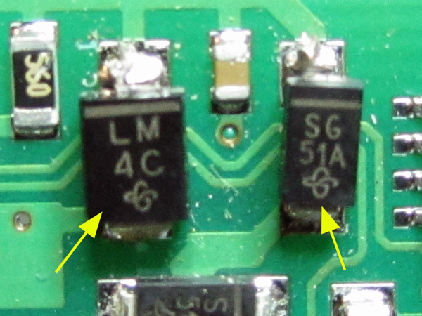

Moin,
nach langer vergeblicher Suche:
Kennt jemand zufällig die beiden markierten Bauteile im angehängten
Bild?
Dank im Voraus, Udo

Wahrscheinlich sind das Kondensatoren.

Von General Semiconductor? Wohl kaum.
@Udo: Miss mal die Größe nach.

so ganz spontan bin ich für dioden, wegen optik und aufschrift, ich
meine auch das mir die aufschrift bekannt vorkommt im bezug auf dioden
die ich schon verwendet habe.

Moin,
zur Größe (nur Gehäuse):
LM 4C:  4,3 x 3,4 mm2
SG 51A: 4,1 x 2,7 mm2
Ich tendiere auch zu Dioden wegen der Markierung; beide haben jeweils
nur 2 Pins.

Das sind definitv Dioden.
Gerneral Semi gehört heute zu Vishay.
Dort suchen: http://www.vishay.com/
SMB, und wohl eine Gleichrichterdiode.
SMA, und wohl eine TVS.
Wühl dich bei Vishay durch.
SMAJ120A
http://www.datasheetcatalog.org/datasheet/GeneralSemiconductor/mXrwuqz.pdf
Im aktuellen Datenblatt von Vishay ist da ein Druckfehler.
http://www.vishay.com/docs/88390/88390.pdf
Doch eine TVS:
SMBJ15A
http://www.vishay.com/docs/88392/88392.pdf
