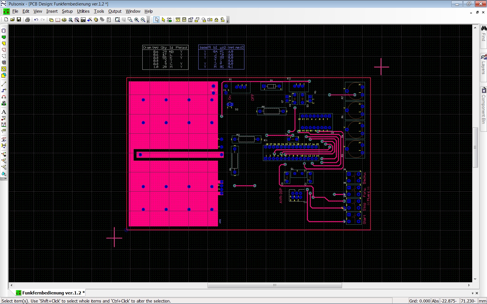

Habe folgendes Problem. Der verwendete Transmitter TX-SAW / 433 s-Z
Transmitter, sowie die angegebene PCB-Struktur für die Antenne geben bei
5V Betriebsspannung "zu wenig Leistung heraus". Genauer gesagt schaffen
wir, mit auswertbaren Ergebnissen, gerade mal 20cm damit :(
Antenne besteht aus CU(d=1,5mm) und ist 16,5cm lang bei 433,92 MHz. Der
Dipol wird gebildet aus der Antenne und der Leiterbahn die vom
Transmitter zur Antenne verläuft. Siehe dazu auch bitte das PCB.
hat jemand vielleicht Erfahrung mit disem Modul oder kann mir sagen, ob
der Betrieb mit 12V Betriebsspannung mehr Entfernung bringt ?
Danke für eine Antwort !

Die Struktur stammt aus dem Datenblatt des Herrstellers. Wir haben heute
eine Messung mit Silberdraht gemacht, aber es gab keine Änderung.
Momentan wird das Modul mit 5V vom 78s05 betrieben. Ein weiterer Eingang
am Modul erlaubt es mit 12 V zu arbeiten. Ich erwarte mit 12 V einfach
mehr Sendeleistung.
Der Empfänger ist mit dem passenden Empfangsmodul bestückt. Die
Datenübertragung auf 20 cm funktioniert ja einwandfrei. Rein das Defizit
der Entfernung ist störend.
Wir haben heute auch diverse Layoutfehler gefunden, die im Zusammenhang
stehen. Vielleicht weisst du ja, diese Fehler immensen oder eher
trivialen Einfluss haben.
- Das Pad zur Befestigung der Antenne auf der Bottom-Seite hat nur einen
halben mm Abstand zu GND.(Eventueller Kurzschluss bei HF ?)
- Der Transmitter befindet sich auf der Top-Seite, wie die Antenne auch.
Können die aufgeführten Probleme so dermaßen schwer auf die
Sendeleistung wirken ?

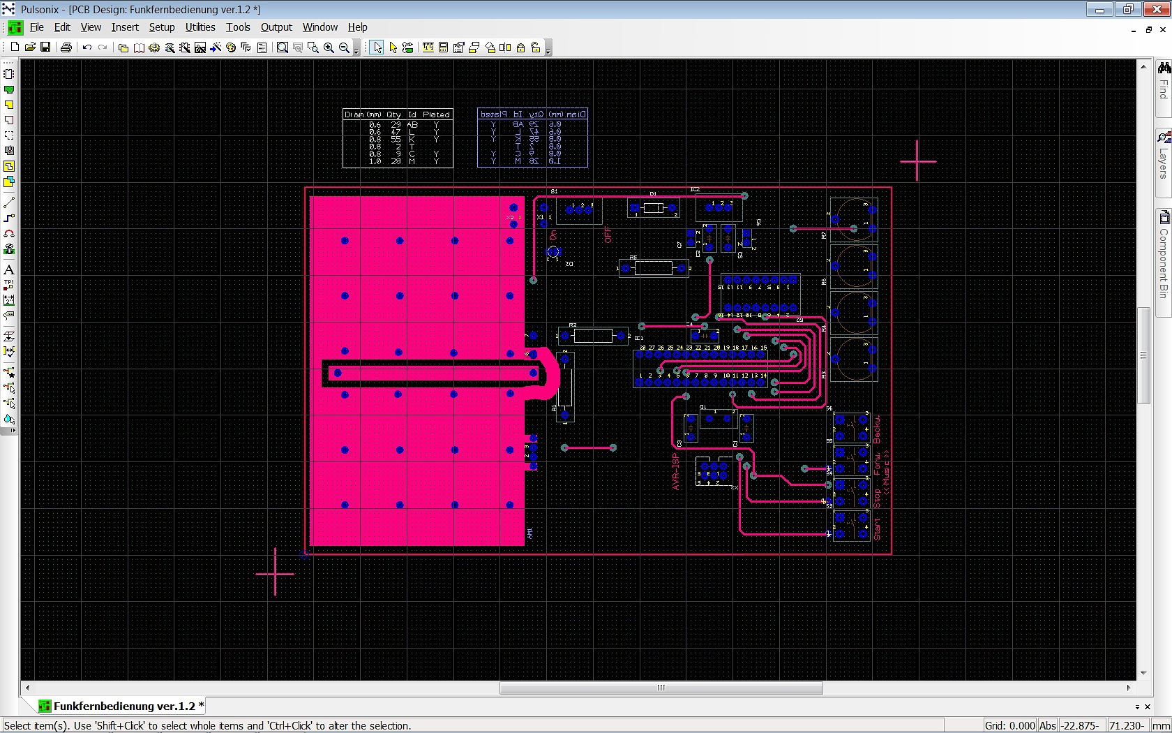

Moderator Persönliche Seite #2671676
Insbesondere scheint die HF-Masse des Moduls gar nicht angeschlossen
zu sein.  Das ist Pin 13 in deren Bezeichnungsschema, stiefmütterlich
genug, dass sie nur einen einzigen Pin dafür haben.  (Witzigerweise
hat das Testlayout noch einen Pin 10, der angeblich auch Masse sei,
den's aber dann gar nicht gibt.)
Die einen halben HF-Kilometer entfernten DC-Massepins können die HF-
Masse nicht ersetzen.
Außerdem gehören entlang einer Stripline, die die Massefläche der
Rückseite benutzen möchte, Vias hin.  Deine sind viel zu weit weg.
Anbei ein korrigiertes Bild.  (Schau dir mal Bildformate an!
Screenshots oder Zeichnungen nie als JPEG, sondern als PNG.
Leider kann man den Pixelmatsch da drin jetzt nicht mehr sinnvoll
als PNG neu abspeichern.)

Moderator Persönliche Seite #2672845
Brian H. aus H schrieb:
> Nach heutigem Tag im Labor lässt sich sagen, dass alles bestens läuft.
Trotzdem solltest du die genannten Layoutfehler noch korrigieren.
Kann gut sein, dass dein Gerät ansonsten beispielsweise zufällig
eine Oberwelle viel zu stark emittiert.  Der Einbau eines
"zertifizierten" Moduls allein berechtigt nur dann zu der Annahme,
dass man die Vorschriften einhält, wenn dieser Einbau auch
"sachgerecht" erfolgt.
