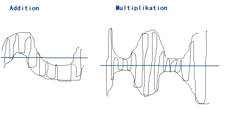

B e r n d W. schrieb: >> Wie würde es denn klingen, wenn man NF-Signale nicht addiert, >> sondern multipliziert? > Verzerrt. Man würde vielleicht noch erkennen, daß es mal Sprache war, es > aber nicht mehr verstehen. Hier ein ganz krüppeliges Mausbild mit Paint, so stelle ich mir den Unterschied zwischen Addition und Multiplikation zweier Frequenzen (f1>>f2) vor, kommt es ungefähr hin? Dann hat eine Schleifenantenne/Loop ein sehr viel stärkeres Signal, wenn sie groß genug ist! Krass! Und außerdem keinen Verlust durch Ferrit. B e r n d W. schrieb: > Der MagnetLoop Rechner gibt den Gewinn der Antenne im Verhältnis zum > Referenzdipol an. Falls die Feldstärke bekannt ist, kann man das > Dipolsignal berechnen end dann das der Loop. Welche Daten benötigt man, um die Feldstärke zu kennen? Den Abstand und die Sendestärke eines Senders + Übertragungsbedingungen?

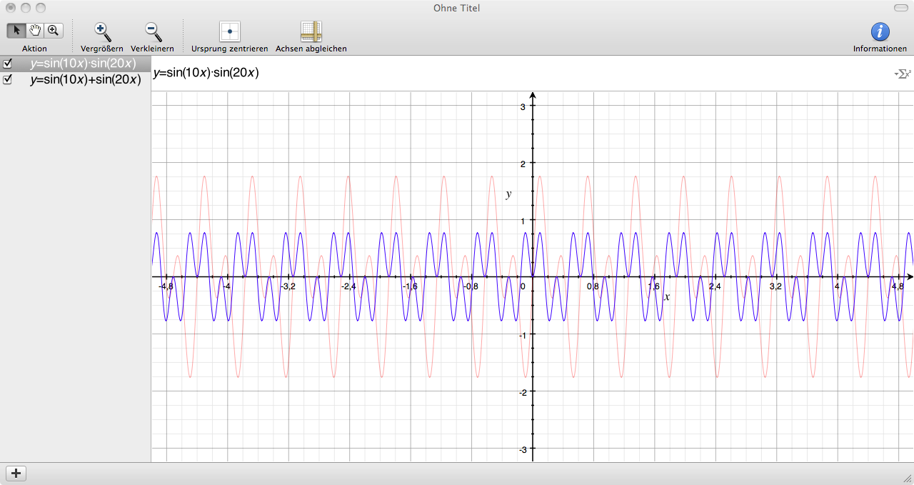

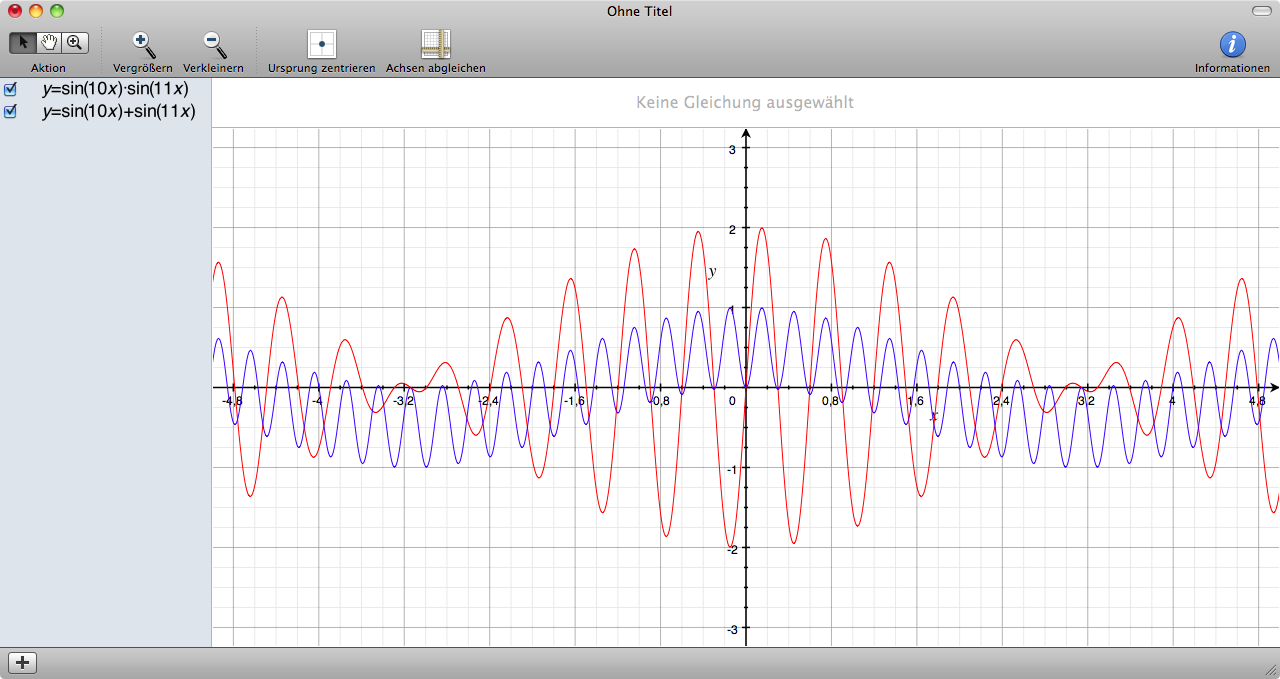

µMidas schrieb: > Hier ein ganz krüppeliges Mausbild mit Paint, so stelle ich mir den > Unterschied zwischen Addition und Multiplikation zweier Frequenzen > (f1>>f2) vor, kommt es ungefähr hin? Ja, aber genau umgekehrt. Im Anhang sind die beiden Graphen. Jeweils in rot die Addition und in blau die Multiplikation. Die Gleichungen stehen links im Bild.
Dussel schrieb: > (f1>>f2) Tut mir leid, direkt mal überlesen. Hier noch die Graphik mit der Bedingung. Dann stimmt auch deine Überlegung.

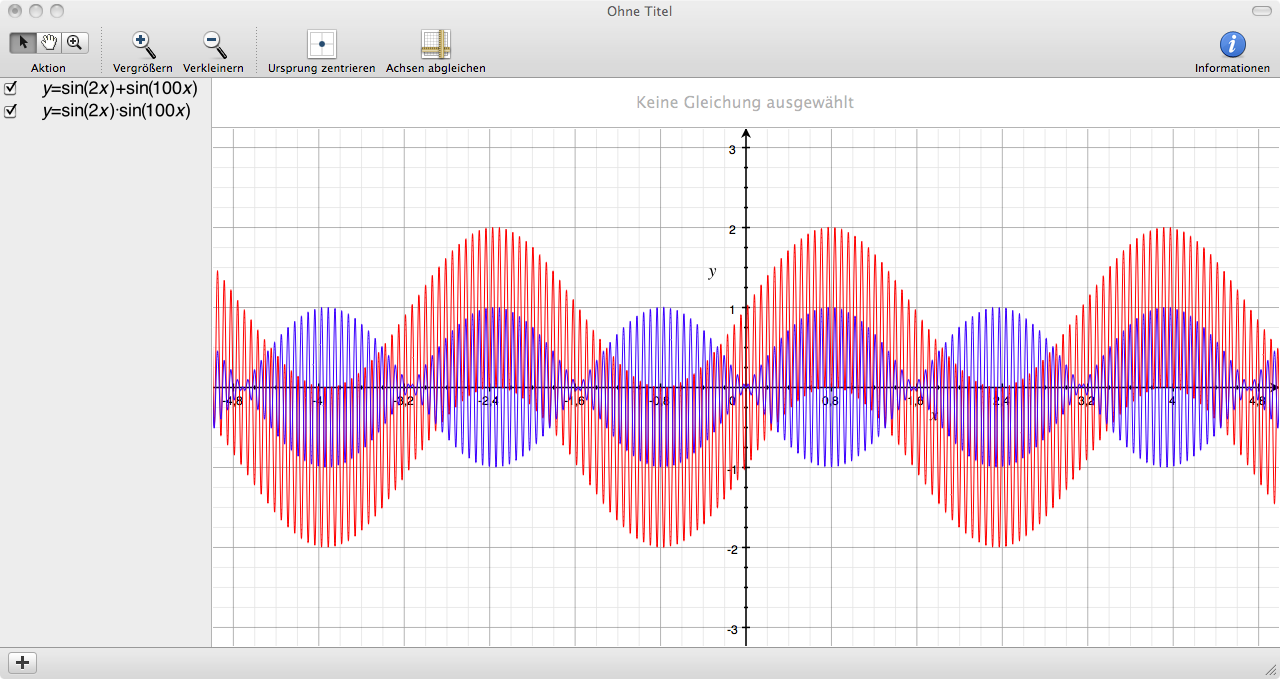

Hallo und Danke für eure umfangreichen Postings!!! Addition: y = sin (2 * x) + sin (100 * x) Multiplikation: y = sin (2 * x) - sin (100 * x) So richtig? Wenn ja, dann unterscheiden sich die beiden nur durch das "+" und "-"??? Wofür stehen die beiden Vorfaktoren v und w in der Gleichung? y = sin (v * x) +/- sin (w * x) (für die Frequenzen!?!)

µMidas schrieb: > Addition: y = sin (2 * x) + sin (100 * x) > > Multiplikation: y = sin (2 * x) - sin (100 * x) > > > So richtig? Wenn ja, dann unterscheiden sich die beiden nur durch das > "+" und "-"??? Nein. Multiplikation: y = sin (a) * sin (b) = y = 1/2*(cos(a-b) - cos(a+b)) Du siehst das sich hier Differenz (a-b) und Summenfrequenzen (a+b) bilden. Deine Originalfrequnzen sind nicht mehr enthalten (Idealer Mischer).
