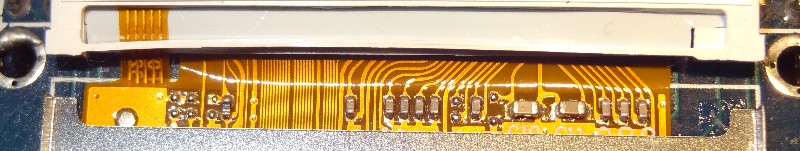

Abend,
mein Display Typ: 2.4" Color TFT LCD 320x240 : ITDB02-2.4
wird mit 8 Bit Modus ausgeliefert.
Jetzt soll von 8 Bit auf 16 Bit Modus geändert werden.
In der Beschreibung steht der sinnige Satz:
"ITDB02 default uses the 8bit mod, and if you need the 16 bit mode, you
can tear the LCD screen down form the board and move the R2 resistor to
R1 to change the data mode. It’s a hard job and easy to destroy the
screen."
Im Anhang ist ein Bild von der Unterseite des Displays. Die größten
Bauteile sind ca. 2 mm klein.
Auf der Steckerseite befindet sich noch jeweils ein R2 und R1 die direkt
an eine SD-Karte gehen. Meines Erachtens sind die Widerstände nicht
gemeint (beide 10k).
Hat jemand vielleicht die Änderung von 8- auf 16 Bit schon einmal
vorgenommen?
Danke für Informationen.
#2668665
Das ist auf dem Folienleiter am Display so. Gemeint ist vermutlich die
Bestückung auf dem (Main-)Board. Was hast du denn da für ein Evalboard?
Allein für das Display wird es ja wohl nicht sein, wenn da noch ein
SD-Kartenslot mit drauf ist. mfg mf
Gast #2668716
> Mit IM 0 - IM3 wird der System Interface Mode selektiert 8/16Bit Modus
> (Datenblatt ILI9325).
Besagte Mode-Pins sind auf dem Steckverbinder nicht zu finden, was die
Vermutung nahe legt, dass die zugehörigen Widerstände auf dem
Display/FFC/FPC zu finden sind. Wenn Du Glück hast kannst Du den
Controller freilegen und die Widerstände so identifizieren. Ohne
Silkscreen wird das sonst zum Glückspiel.
Achja: Beim Löten auf FFC sollte man Vorsicht walten lassen, da ist
sonst ganz schnell mal ein Loch reingebraten.
Oder einfach(tm) im 8-Bit-Modus betreiben.
