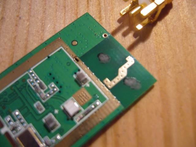

Ich möchte die Reichweite meines WLAN-Sticks verbessern. Kabel, Stecker
und Buchsen habe ich schon, jetzt fehlt nurnoch der Anschluss an den
Stick (und die Antenne). Das Problem ist aber dass ich zwar eine
vermutung habe wo ich dranmuss, aber lieber nochmal nachfrage. HF in den
Frequenzbereichen ist für mich immernoch schwarze Magie ;)
Es handelt sich um ein HAMA 54Mbps Stick, mehr steht leider nicht drauf.
Anlöten möchte ich eine SMA-reverse Buchse (das ding auf dem Foto). Die
Frage ist nur, wo? Ich hab bisher die 3 Kontakte in der nähe des weißen
Punktes in verdacht.
MfG Hapf

Aus den Fotos ist nicht viel zu erkennen.
Eine Reichweitenverbesserung wirst du
wahrscheinlich nicht erreichen können.
Dieses Ding arbeitet irgendwo im GHz Bereich.
Wenn mann da was machen wollte, müste mann
erstmal die genaue Frequenz wissen.
Meisten haben diese Teile eine Leiterbahn-
Schleife als Antenne, die dann mit einen
Trimmer auf Resonanz abgestimmt ist.
So eine Art Magnetische Antenne.
Wenn du da nun ein Kabel anschliest, dann
ist das ganze Gebilde nicht mehr in Resonanz,
und du hast eine Reichweitenverschlechterung.
Wenn man das korekt machen wollte müste mann
eine Anpasschaltung zum Kabel aufbauen.
Und am Ende des Kabels muß ja auch wieder eine
Antenne drann. Und wenn die die Frequenz unbekannt
ist, weist du nicht wie die Dimensioniert werden mus.
Was mann machen könnte ist eine USB-Kabelverlängerung,
und den Stick so im Raum aufhängen das möglichst
wenig Hindernisse in der Nähe sind.

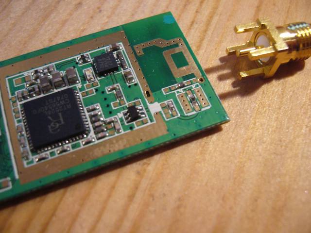

Wird Schwierig. Wenn ich mich nicht Täusche war auf der Platine eh ein
Stecker vorgesehen, da beim ersten Bild zwischen den beiden rechteckigen
lötpäds wo eine SMD-Brücke aufgelötet ist. Wenn der USB-Stick dier eh
nichts mehr Wert ist kannst es einfacheinmal Probieren den Schirm an
Masse zu legen und den Pin da anlöten wo jetzt die Brücke ist. Ver gis
nicht die Brücke zu entfernen. Gegebenfalls musst du das auch noch
Schirmen.
