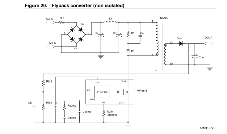

Hallo, Ich suche eine Schaltung, um aus 135VDC 15VDC zu erzeugen. Benötigter Strom sind 2-30mA (im Ruhezustand der angeschlossenen Schaltung werden 2mA benötigt und bei vollast 30mA) Das Konzept sieht so aus: Step down von 135V auf 15V dann Linearregler auf saubere 12V und Ladungspumpe oder schaltregler auf -12V (für Verstärker und analogteil). Den Controller werde ich über einen Linearregler mit 5V versorgen. galvanische trennung ist nicht benötigt. Für so hohe spannungen habe ich immer nur flayback mit unnötig großen leistungen gefunden und dei üblichen verdächtigen liefern nur step down ics mit 100V (Maxim,Ti...) der wirkungsgrad ist nicht übermäßig wichtig (50% sind ok). ich würde gerne auf übertrager verzichten und nur eine fertige spule verwenden. und wie immer klein und billig soll es sein. sg und vielen Dank Clemens
Entschuldigung, eine wichtige angabe habe ich wie immer vergessen. eingangsbereich von 80-135V das mit den weitbereichsnetzteilen habe ich schon probiert, aber bereits das popligste handy netzteil (sogar ohne leuchtdiode) hat einen ruhestrom von 20mA. und bei 30mA auf 5V einen wirkungsgrad von 25%. zudem habe ich noch keines mit 12V und gutem ripplestrom oder 15V (luft für linearregler) gefunden, das bei 80V sicher startet. sg Clemens
@ Clemens S. (zoggl) >Das Konzept sieht so aus: Step down von 135V auf 15V dann Linearregler >auf saubere 12V und Ladungspumpe oder schaltregler auf -12V (für >Verstärker und analogteil). Den Controller werde ich über einen >Linearregler mit 5V versorgen. Naja, da mach es doch gleich richtig. Mit einem Flyback und drei Ausgangswicklungen. Da hast du alle drei auf einmal in einem Rutsch. >der wirkungsgrad ist nicht übermäßig wichtig (50% sind ok). >ich würde gerne auf übertrager verzichten und nur eine fertige spule >verwenden. Nimm einen Übertrager, auch wenn du ihn selber wickeln musst.
Clemens S. schrieb: > das mit den weitbereichsnetzteilen habe ich schon probiert, aber bereits > das popligste handy netzteil (sogar ohne leuchtdiode) hat einen > ruhestrom von 20mA. AC oder DC? Ein gemessener AC-Ruhestrom ist wahrscheinlich Blindstrom und dürfte bei DC nicht auftreten. 20mA Wirkstrom wäre locker ausreichend um das Netzteil warm werden zu lassen. Und mir ist noch keines dieser Kategorie untergekommen, das lastfrei auch nur ansatzweise warm wird. > das bei 80V sicher startet Ok, 80V DC ist natürlich etwas wenig für die.
Falk Brunner schrieb: > Naja, da mach es doch gleich richtig. Mit einem Flyback und drei > Ausgangswicklungen. Da hast du alle drei auf einmal in einem Rutsch. Ja, ich denke, wenn Du (Clemens) Kosten und Aufwand für Deine vier Netzteile zusammenrechnest, ist das wirklich die beste Lösung. Gruss Harald

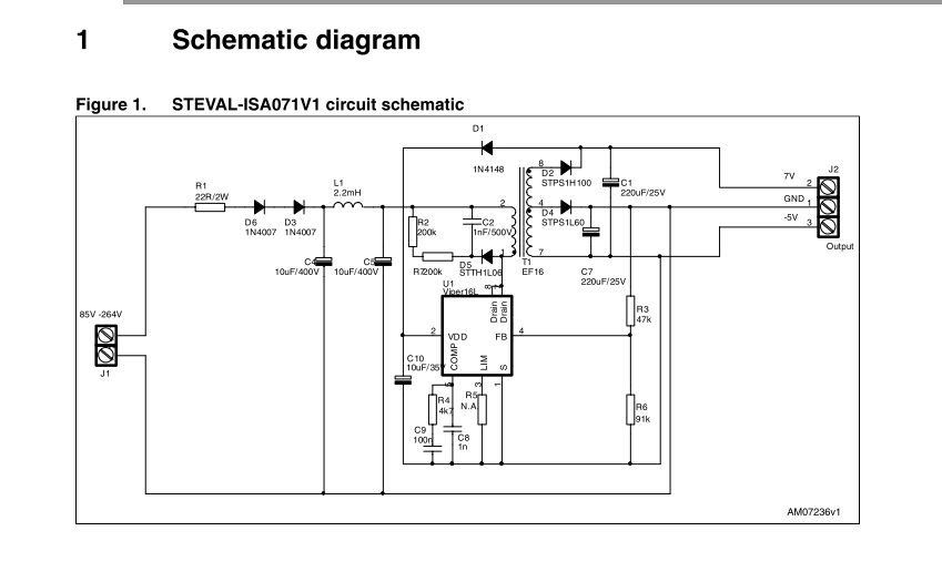

da ich nun wieder etwas zeit hatte mich wieder ein wenig mit dem thema zu beschäftigen, ist mir eine Testschaltung für den Viper aufgefallen, die ich nicht verstehe: http://at.rs-online.com/web/p/mikrocontroller-prozessoren/7263722/ N und GND sind verbunden. die Prim Wicklung liegt aber nicht im kreis N Viber (D-S) sondern läuft noch einmal durch die -5V wicklung. warum wird das gemacht, oder sehe ich das falsch? wo liegen die Vorteile gegenüber der beispielschaltung aus dem viper Datenblatt? http://at.rs-online.com/web/p/power-misc/6868464/?origin=PSF_396363|acc Sg und Danke Clemens
ich werde bei der schaltung asu den appnotes probieren und mich da nicht auf experimente einlassen. zeug ist bestellt sg Clemens

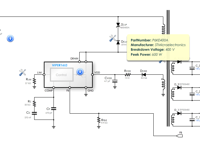

#2855139
