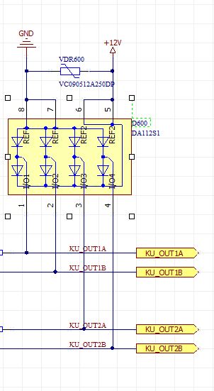

Hallo Zusammen,
Ich bin dabei eine Schutzbeschaltung für einen Stepper einzubauen, da
dieser wohl die Ausgangsstufe eines Motor Treiber (A3983SLP-T)
zerschossen hat.
Die überspannung soll dafür geeignete Dioden abgeleitet werden und auf
einen VDR gehen der bei 16 V durchschaltet (12V Betriebsspg.)
Allerdings würde der volle Peak im ersten Moment nur durch die Diode
begrenzt voll auf die Versorgungsleitung mit 12V gehen, weshalb ich in
die 4 Abgriffe noch Widerstände hineinsetzen möchte.
Könnt ihr mir hierfür eine Dimensionierung dieser Widerstände
vorschlagen, Ich dachte an etwas niederohmiges von rund 20Ohm. Der Wert
darf nicht zu hoch sein, sonst wird der Peak nicht oder nur langsam
abgebaut, auch nicht zu gering sonst geht der volle Peak die Versorgung
(bis der VDR niederohmig wird)
Vielen Dank und Grüße!

Ich weiß dass da schon Dioden drin sind, allerdings ist der Baustein bei
einem von 3 Prototypen kaputt gegangen und ich weiß nicht warum.
Zuviel Hitze sowie schlechtes Layout kann ich ausschließen. Daher mein
Tip auf die Überspannungen beim Abschalten welches sich durch die
gezeigte Schaltung (zusätzlich) unterdrücken lässt. Die Schaltung wurde
mir so von einem Kollegen empfohlen, nur ohne Widerstände drinnen. Das
Dioden Array ist auch für diesen Zweck gedacht und verträgt sehr hohe
Peakströme welche der VDR ab 16V klemmt.
Deshalb nochmal die Frage, ich würde gerne Widerstände dort drin haben,
aber habe keinen Anhaltspunkt wie hoch.
Im Datenblatt des Treibers konnte ich nichts finden wie man zusätzlich
das Teil noch durch Peripherie sichern kann. Auch in Application notes
von Treibern ähnlihcer Serie ist nichts zu finden.
Bitte um weitere Tips

Weil die ext. Schutzdioden fehlen und Du vermutlich unter Spannung an
den Motoranschlüssen herumgespielt hast. Ein Elko 2,2mF sollte die
Versorgungsspannung abblocken, um beim Bremsen die überschüssige Energie
aufzunehmen.

Gast #2690900
> weshalb ich in die 4 Abgriffe noch Widerstände hineinsetzen möchte.
Falsch.
Nutzlos, wenn schon dann eine präszsere Leistungs-Z-Diode, schalte
lieber einen Elko an die Versorgung, der die Bremsenergie des Motors
aufnehmen kann, ohne daß die Spannnung zu weit steigt. Der Elko ist auch
gleich das Reservoir um schnell den PWM gechoppten Motorstrom liefern zu
können.

Ich verwende ebenfalls Allegro-Treiber und das bei doppelter Spannung
(24V) ohne externe Dioden. Mir ist noch kein Treiber deswegen
abgeraucht. Möglichst direkt am Treiber, muss ein (oder besser zwei)
möglichst dicker Elko die Versorgungsspannung abblocken. Wenn der Elko
zu klein ist, sind die Spannungspitzen beim Decay zu hoch. Wenn 35V
überschritten werden, kann es zu einem Durchbruch der Treiber-FETs
kommen. Das steht klar in einem der Datenblätter von Allegro und Allegro
weist auch deutlich darauf hin, dass der Elko nicht zu klein sein darf.
In meiner Schaltung habe ich 2*100µF direkt am Treiber-IC, 100µF am
Eingang der Spannungsversorgung und nochmals 100µF am Eingang des
Spannungsreglers, insgesamt also 400µF. Die Kondensatoren sind extra für
einen hohen Ripplestrom ausgelegt, d. h. kleiner ESR.
Also: 2 Dinge prüfen:
a) Ist der Elko am Treiber-IC groß genug? Bei 2A würde ich min. 200µF
direkt am IC vorschlagen. Und noch ein paar mehr µF verteilt auf der
Platine.
b) Wie sieht es mit der Verlustleistung aus? Wird die Wärme ausreichend
abgeführt?
Die externen Dioden führen nur Verlustleistung aus dem IC nach draußen.
Das verringert zwar die Verlustleistung nicht, verteilt sie aber auf
mehrere Bauteile. Das ist der einzige Grund, externe Dioden zu nehmen.
Bei 12V und maximal 2A sollte das jedoch kein Problem sein. M. E.
genügen dafür die internen Dioden völlig. Jedoch muss die Wärmeabfuhr
ausreichend sein. Ansonsten meldet sich recht schnell die "thermal
shutdown circuitry". :-)
Wenn der Baustein im Betrieb heiß wird und dann noch regelmäßig hohe
Spannungsspitzen beim Decay auftreten, braucht man sich über Ausfälle
nicht zu wundern.
Mein Tipp aus meiner Praxis: Unbedingt den Elko prüfen und wenn das
nicht bereits abhilft, als nächstes die Wäremabfuhr prüfen. Erst wenn
das auch nichts hilft, dann eine Schutzschaltung überlegen (und dabei
die Hinweise der anderen beachten!). Wahrscheinlich ist die
Schutzschaltung gar nicht nötig.
