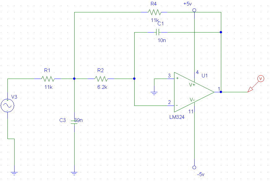

Ich bin im Rahmen meiner BA mit einem digital gesteuerten Filter
beschäftigt. Dieser läuft auch soweit. Leider waren die Amplitudengänge
der Filterkonfigurationen nicht zufriedenstellend. Aufgrund dessen baue
ich die Schlatung noch einmal mit festen Werten auf um die Auswirkungen
von geringen Veränderungen von Bauteilwerten auf den Amplitudengang zu
testen. Allerdings nutze ich dafür einen LM324 anstelle des
ursprünglichen OPVs. Nun steuern beim Anlegen der Betriebsspannung alle
Ausgänge des OPV voll aus. Woran kann das liegen? Es wurde nur ein OPV
in Multiple Feedback Schaltung beschaltet und auf 1kHz abgestimmt.
Berechnung und Aufbau fanden nach FilterPro von TI statt. Aufbau ist im
Bild zu sehen. Kann es daran liegen das ich keinerlei Blockkondensatoren
verwende?
Vielen Dank für die Antworten!
MfG
Lars
Was heißt das? Welche Spannung kommt am Ausgang raus? welche Spannung
hast du am '+' und welche am '-' Eingang?
Du hast die Schaltung genau so aufgebaut und verwendest eine
symmetrische Spannungsversorgung?
> Kann es daran liegen das ich keinerlei Blockkondensatoren verwende?
Unwahrscheinlich...

Sorry, hab vergessen das zu erwähnen...
Symmetrische Spannungsversorgung aus einem ELABO Festspannungsnetzteil
mit +5V GND -5V
Spannung am - Eingang ist das Eingangssignal nur im mV Bereich. +
Eingang liegt auf GND und weist auch beim messen kein potential auf. Am
Ausgang liegt eine positive Gleichspannung die knapp unter der positiven
Betriebsspannung liegt. (kein rail to rail OPV)

Wieso muss am - Eingang Null Potential anliegen? Wie soll denn dann die
Differenz zwischen - und + Eingang ausgeglichen werden? Ich kann kein
Foto machen, weil ich nicht mehr an der HS bin. Außerdem ist das Ganze
auf nem Steckboard aufgebaut, also sieht man nicht wirklich was. Die
Beschaltung habe ich auch schon von zwei Kommis prüfen lassen.
Ich habe alles so wie in dem angehängten Bild verschaltet und messe
alles über ein Digitaloszilloskop mit einer an R1 anliegenden
Eingangsspannung von Uss 40mV. Ich kann eventuell Morgen mal ein Bild
vom Aufbau machen wenn das wirklich notwendig ist.

Im Ernst: Die gezeichnete Schaltung sollte funktionieren. Es scheint mit
sehr hoher Wahrscheinlichkeit ein Fehler im Aufbau vorzuliegen. Bei
einem Steckbrett sind darüberhinaus Kontaktprobleme nicht
auszuschließen.

Ein LM324 ist ein 4-fach OP, wenn ich mich recht besinne? wie sind die
anderen nicht benutzten OPs beschaltet?

Sind alle bis auf einer unbeschaltet. Bin deshalb etwas verwundert das
alle aussteuern, obwohl ich ja nicht wirklich eine Spannungsdifferenz an
den Eingängen habe.

So, nachdem ich heute alle anderen Fehler ausschliessen konnte, habe ich
nochmals daran gemacht die Kontakte durchzusehen, weil ja schon vermutet
wurde, dass das Steckboard die Schuld an der ganzen Misere hat.
Die Schaltung an sich hatte keine Kontaktprobleme, allerdings wurde die
Spannung über schraubbare Buchsen an dem Board zugeführt. Hier war bei
der negativen Versorgungsspannung ein Wackelkontakt aufgetreten. Nachdem
dieser behoben wurde lief alles zufriedenstellend!

Allerdings musst du auch wirklich an V- die -5V anlegen, und nicht nur
0V.
Und die Eingangsspannung sollte keinen relevanten Gleichspannungsoffset
haben, sondern symmetrisch um 0V pendeln.
Zudem musst du Masse des Eingangs mit Masse den +5V/-5V Netzeteils
verbinden und mit dem +In EIngang des OpAmps.
Es wird also ein Fehler im Aufbau vorliegen.

Ich würde eher sagen: verbinde jeweils Ausgang mit - und leg + an GND...
Da liegt latürnich nicht "genau" Massepotential. Aber es sollte sich so
maximal um ca. ein paar kleine mV davon wegbewegen.
> Wie soll denn dann die Differenz zwischen - und + Eingang
Wenn da eine Differenz ist, dann verstärkt der OP diese Differenz bis
ins Unglaubliche...
Sagen wir mal, du hast 1mV Differenz am Eingang und eine Verstärkung
nach Datenblatt von:
Large Signal Voltage Gain        15V/mV
Dann kommen am Ausgang theoretisch 15V heraus...   ;-)
