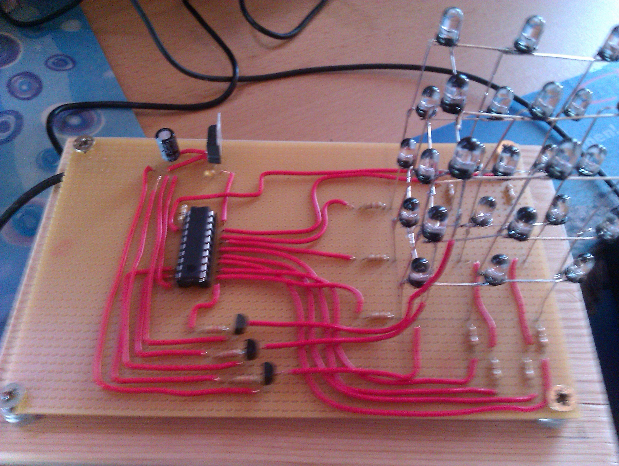

Ich habe mich selber auch einmal an einen LED würfel probiert, was auch
super geklappt hat.
Jetzt habe ich aber ein Problem was mich schon seit dem Anfang genervt
hat nähmlich das ständige umstecken des ATTiny2313.
Ich benutze das Pollin AVR board zum programieren und muss den
Controller dan immer aus der IC fassung rausholen, was schon öfter zu
verbogenen kontakten geführt hat.
Ich habe bei einen anderen Cube gesehen wie jemand einen Seriellen
9-poligen Anschluss da angeschlossen und so programmiert hat.
Wäre das theoretisch möglich an den Controller da einen Seriellen
Anschluss ran zu löten um den µController nicht immer umstecken zu
müssen?
Oder wäre es sinnvoller die verbindung irgendwie vom Pollin board zum
Cube aufzustellen im sinne von einer Pfostenbuchse oder ähnlichen?
Was ist mit einer ISP programierung?
Köntet ihr mir vllt helfen????
LG JOJO

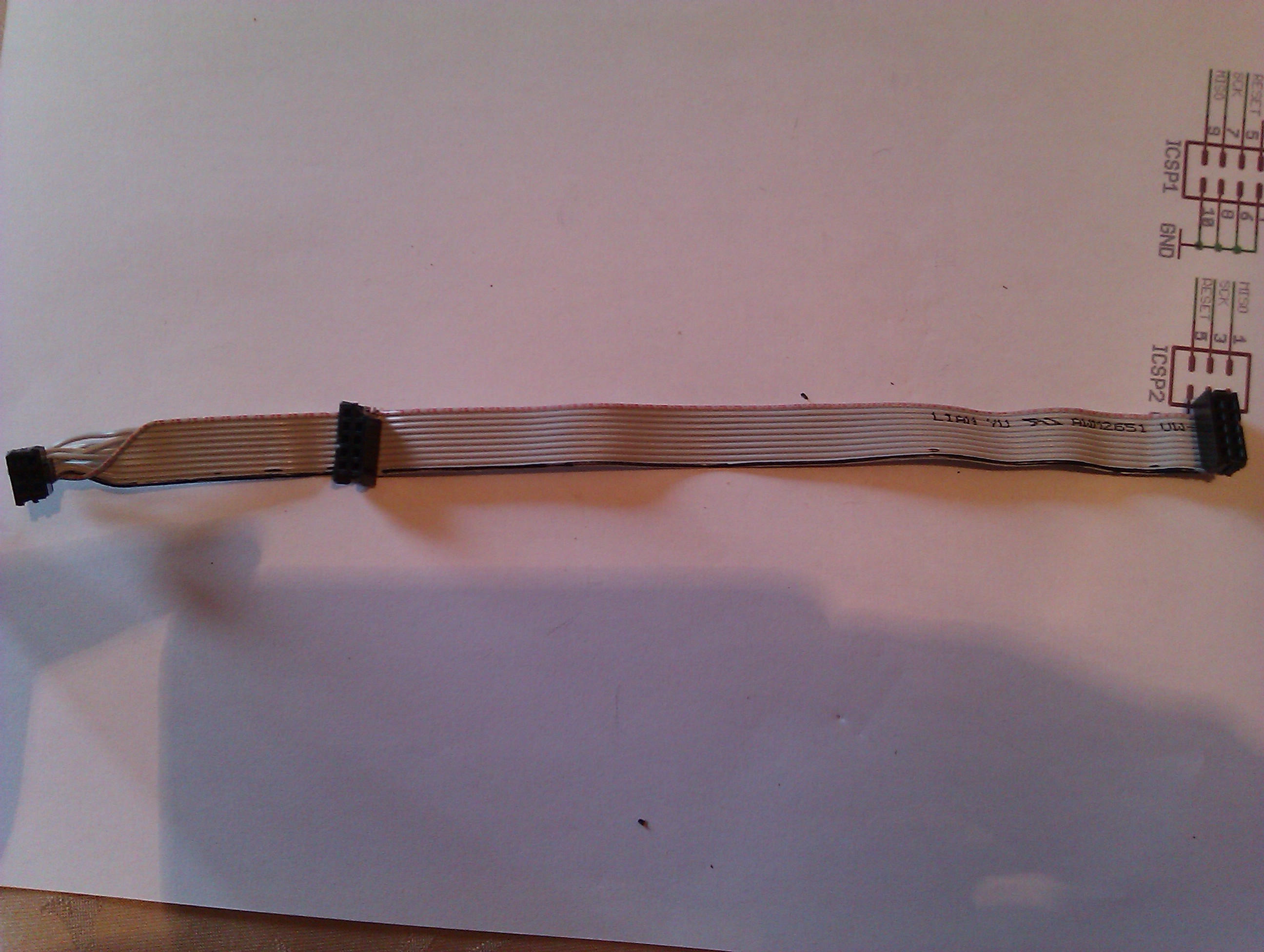

So, habe das Flachbandkabel jetzt fertig.
Habe mir das von einem Festplattenkabel "runtergeschnitten" und
verbunden.
Durchgepipst das ganze und funktioniert einwandfrei :)
