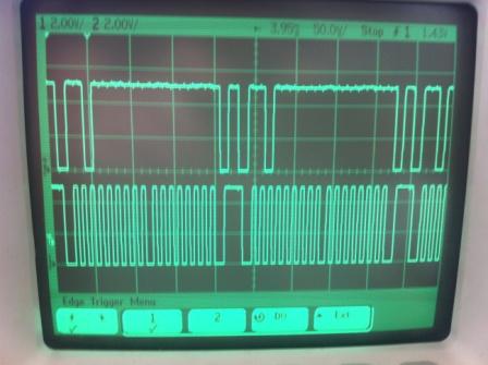

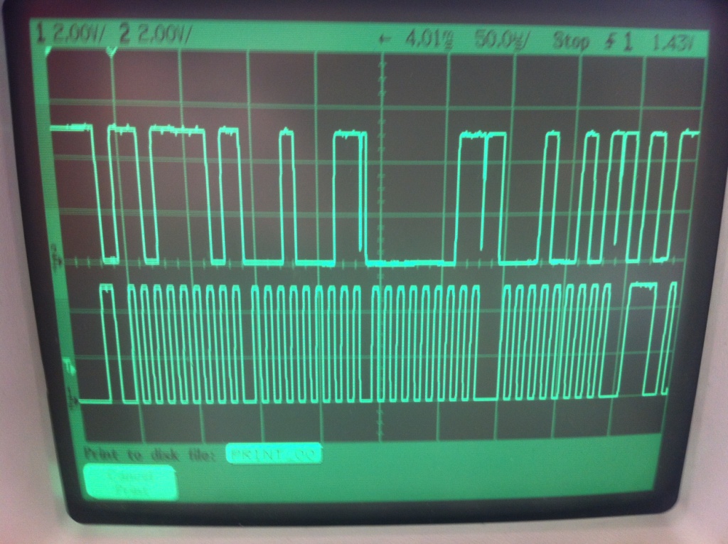

ich habe Probleme beim Übertragen von Bytes an das eDip240-7 Display.
Ich verwende die I2C Schnittstelle des PIC18f66k80.
Ich habe eine Funktion I2C_senden(unsigned char* data) geschrieben,
darin wird die Anzahl der Datenbytes und eine Prüfsumme berechnet, sowie
die Daten in den Ausgabepuffer des PICs geschrieben. Übergebe ich keinen
string also I2C_senden(); funktioniert die Funktion und überträgt
ordentlich die Adresse des Displays sowie die Datenlänge und die
Prüfsumme(siehe Foto_2). Übergebe ich jedoch einen String, werden mir
unerklärliche Sachen auf dem I2C Bus übertragen (siehe Foto_1).
hier mein verwendeter C-Code:
void I2C_senden (char* data)
  /******Datenbytes übertragen*****************************/
       for(unsigned char i=0;data[i]!=0;i++)
            SSPBUF=data[i];               //
            while (R_W==1){}  //Übertragung läuft, warten
  /*  for(char *hData=data;  *hData!=0;  hData++)
            SSPBUF=*hData;
also mit I2C_senden(); funktioniert es
mit z.B. I2C_semdem("a"); funktioniert es nicht
