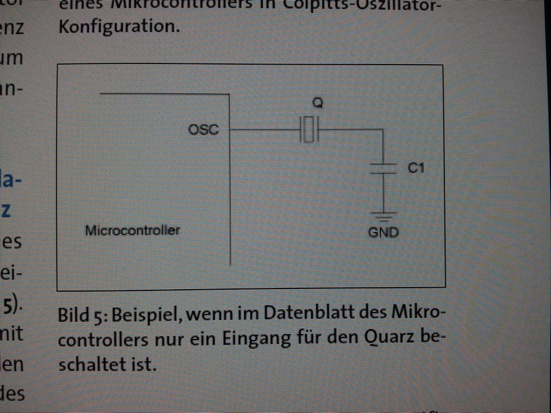

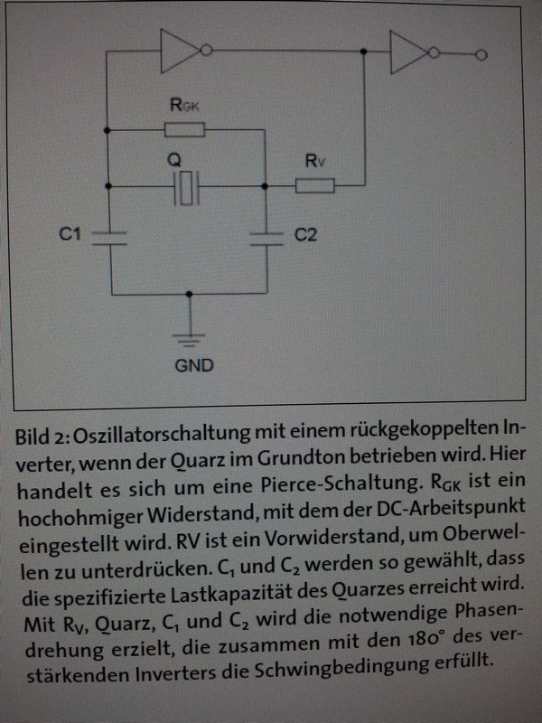

Guten Abend allerseits,
ich würde gerne an meinem PIC 16F84A-04P einen Uhrenquarz für eine
exakte Zeitmessung anschließen. Damit nicht der ganze uC mit 32,768 kHz
läuft, kommt an den eigentlichen Oszillatoreingang (2 Pins) ein
schnellerer Quarz.
Für den TMR0-Eingang habe ich allerdings nur einen Pin, bei dem ich mir
nicht sicher bin, wie ich dort am sinnigsten, meinen Uhrenquarz
anschließen kann. Im Anhang sind zwei Bilder (Quelle:
http://material.htlwien10.at/wissensspeicher/Quarze_Schwingquarze_Quarzoszillatoren_Resonatoren/Schwingquarze_einsetzen.pdf),
die verschiedene Möglichkeiten hierfür zeigen... Reicht die Version aus
"Bild 5" schon aus?? Oder kann der TMR0-Pin den Quarz nicht erregen (und
gleichzeitig die Takte zählen), weshalb ich auf die kompliziertere
Variante aus "Bild 2" zurückgreifen muss?
Gibt es vielleicht noch ganz andere Varianten? Könnte man einen Quarz
beispielsweise auch mit einem Pin erregen und den Takt im TMR0-Pin
einspeisen?
Danke im Voraus und Gruß
Peter

Einfacher wäre wohl, du nimmst einen Pic mit T1OSI und T1OSO Pins. Da
kannst du dann ohne Verrenkungen beide Quarze anschließen.
Eine Übersicht findet sich auf
http://www.microchip.com/ParamChartSearch/chart.aspx?branchID=1002&mid=10&lang=en&pageId=74
Leider kann man nicht auf T1OSI/T1OSO filtern. Musst wohl auf die
anderen Features filtern und dann zur Liste der passenden Pics die
Datenblätter durchschauen.
