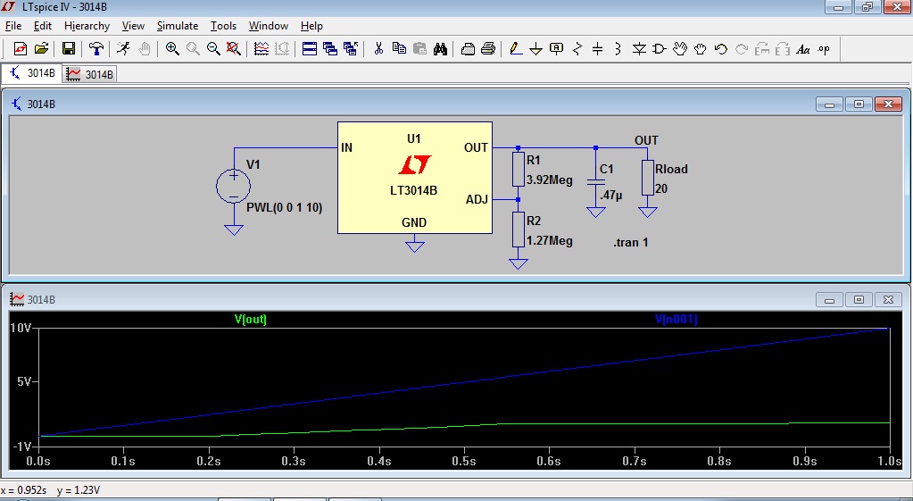

Ich probiere durch Simulation eine Spannungsregelungsschaltung. Dabei
bricht die Spannung fast zusammen, wenn die Last niederohmig wird. Ist
das nicht die Aufgabe eines Spannungsreglers die Spannung konstant zu
halten? Für die Eingangsspannung funktioniert das wunderbar, aber bei
Laständerung bei niedrigen Werten nicht.

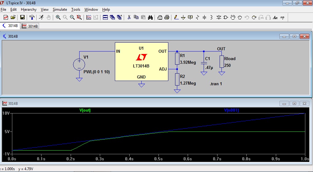

Mir ging es um die Stabilisierung bei Laständerung. Unten habe ich 2
Bilder angehängt, die 2 Fälle betrachten: Last = 250 Ohm --> Regler
stabilisiert gut (in diesem Fall 5V). Last = 20 Ohm --> Regler
stabilisiert nicht, Spannung bricht auf 1V. Warum kann die 5V nicht
gehalten werden?!

Schau mal in das Datenblatt wo Du die Schaltung her hast.
Was steht da als maximaler Ausgangsstrom?
Wie hoch ist der Ausgangsstrom bei 250 Ohm und wie hoch ist erst bei 20
Ohm?
Fällt Dir was auf?
Im Datenblatt steht Ausgangsspannung von 20mA und im Fall, wo die
Spannung einbricht, ist der Strom über 50mA.

@freundchen (Gast)
>Danke für den Hinweis, aber so etwas ist für Anfänger schwer zu erraten.
Wieso schwer zu erraten? Glaubst Du wirklich, du kannst über jeden
x-beliebigen Spannungsregler einen x-beliebigen Strom schicken? Irgendwo
muß ja eine Grenze sein, und die steht eben im DB.
> Dabei bricht die Spannung fast zusammen, wenn die Last niederohmig wird.
Jede Spannungsquelle (ausser der mathematisch theortisch idealen)
hat ein Limit, mehr Strom kann sie nicht liefern.
Dein auf 5V eingestellter LT3014 hat sogar die besonders niedrige Grenze
von 20mA wie gross und deutlich schon in der Überschrift im Datenbblatt
steht.
Unter 250 Ohm sollte der Widerstand am Ausgang also nicht bekommen.
Ansonsten ist der Spannungsregler vollkommen im Recht, wenn er die
Spannung reduziert, damit aus seiner Sicht nicht zu viel Strom fliesst,
das dient dem Kurzschluss und Überlastungsschutz.
Auch das steht im Datenblatt.
Ein uA7805 liefert wenigstens 1.5A bevor er einknickt.
