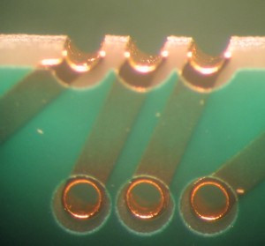

Aufwendig aber besonders sauber im Ergebnis ist eine Randkontaktierung
nicht ganz bis zum Rand wie von der Fa. EPN entwickelt, siehe Bild.
Zitat:
"Rand-DK, ohne Rand!
EPN fertigt Leiterplatten mit dieser speziellen Art Randkontaktierung.
Die Besonderheit: Das Kupfer in den Bohrungen reicht nicht bis zur
Leiterplattenkontur. So werden Lötbrücken an der Stirnseite der Platine
vermieden. Näheres erfahren Sie von unserer Technologin Fr.C.Veit
(Tel.036481 595 31)"
