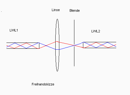

Trick 1: Eine Linse zum Bündeln nicht nur von LED zu LWL, sonsern auch
am Ausgang des LWL, sonst geht das meiste Licht am Loch vorbei.
Trick 2: Das gleiche für die Empfangsrichtung - Strahlengänge sind
umkehrbar.
Trick 3: Sorgfältiges Polieren der LWL-Flächen (z.B. mit Diamantpaste).

Das ändert aber nichts daran, dass man für eine vernünftige
Lichtausbeute an der "Lochscheibe" zwei Linsen braucht: Eine um das
divergent aus dem LWS austretende Licht auf die Lochscheibe abzubilden
und eine, um das durchtretende Licht auf den Empfangs-LWL abzubilden.
Das Öffnungsverhältnis der Linse wählt man passend zum Austrittswinkel
am LWL.

Gepulste Lichtquellen interferrieren mit der Lochscheibe . Das ist schon
mal Mist.
Schau dir mal die Optik eines Diaprojektors vor dem Orignialbild an an
und dann die eines stumpfabgeschnittenen LWL.
Du wirst sehen, in beiden Fällen tritt das gleiche Proplem auf.
Ein divergierender Strahl verliert an der Blende/Bild deutlich an
Helligkeit
Ddeshalb ist ein Kondesnor nötig.  Die LED an der Lochscheibe  besitzt
diesen in Form einer Linse mit der Lichtquelle in ihrem Brennpunkt.
hier ein Bild dazu
http://spektroskopieforum.vdsastro.de/files/skizze_lwl_einkopplung_173.gif
du benötigst 2mal je Strahl die rechte Hälfte

Also wäre eine Linse zwischen LWL-Ausgang und Lochscheibe auszuprobieren
die das Licht wieder in den anliegenden LWL bündelt?
(Firma: Nisch-Aufzüge) Persönliche Seite #2677110
du musst bei austrit den strahl paraleleisieren und möglichst
schmalhalten dasser komplett ducht die blende geht. auf der anderenseite
must du ihn wieder divergieren lassen um in den bereich der
Totalrefletion zu kommen. dazu kanst du ihn auch mit einer Konvexen
linse bündeln wodurch er hinter dem Brennpukt automatisch divergiert.
wichtig ist mit möglicht wenig dämpfung und streuverlusten den Stahl in
den zweiten LWL zu bringen.
Ein unterbrochenen LWL kann natürlich im Bereich der Luftstrecke kein
Licht übertragen, da der austretende Strahl unmöglich in den
gegenüberliegenden LWL einzutreten vermag, sondern stattdessen zirkular
um denselben herum divergiert.
Namaste
Male dir ein LWL mit Totalreflexion auf.  Und dann nimm im am Punkt der
Reflektion den "Spiegel" weg. Folge: Der Strahl tritt mit Brechungsindex
aus LWL aus und nie wieder ein. Also must du in (ein)sammeln um ihn in
den zweiten LWL hinenbekommen.
Am beststen du spielst mal an einer Opischen Bank, dann siehst du wovon
hier die Rede ist.
